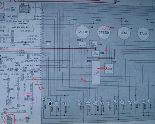

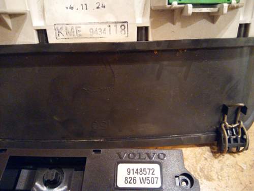

Hallo, ich habe einen Volvo 850 Baujahr 4. 1995. Der Geschwindigkeitsmesser geht nicht. Hab den Tacho schon gewechselt. Bei dem anderem Volvo ging die Nadel. Also am Tacho selbst liegt es nicht. Hab auch schon die abs Sensoren hinten gewechselt. Die Ritzel an den rädern sind auch sauber und OK. Ein anderes Steuergerät hab ich auch schon probiert. Geht trotzdem nicht.
Hat vielleicht noch jemand hier eine Idee was es sein könnte?

Es sollten zuallererst die Fehler ausgelesen werden. Automatikgetriebe? Dort sitzt auch noch ein Geschwindigkeitssensor oben drauf.

Moin, Du kennst die (Diagnose-)Blinkbox im Motorraum ?
Wie Achtfuffi schon meinte - mal "das KI" auslesen ;-) :
Block-A Pin-7 -->
klick
... und testhalber könntest Du im link gelisteten "Modus-3" gehen, um die 'Verbindung' / das Ansteuern speziell der Tachoanzeige zu überprüfen -->
Modus-3 (automatischer Selbsttest):
u.a.: ...... Tachometernadel steht senkrecht .....
(Man gelangt durch Drücken des Knopfes bei eingestecktem Stecker in den jew. Modus, so z.B. 1x für eine Sekunde lang den Knopf gedrückt halten um die Fehlercodes abzurufen, 2x nacheinander für eine Sekunde lang den Knopf gedrückt halten um den Modus-2 aufzurufen, , und 3x nacheinander um den Modus-3 aufzurufen.)

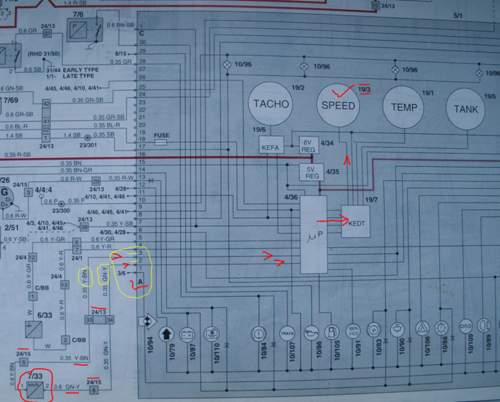

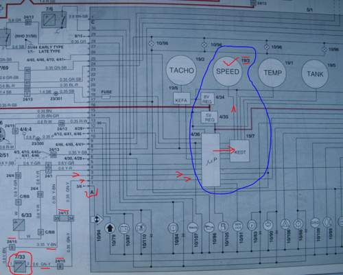

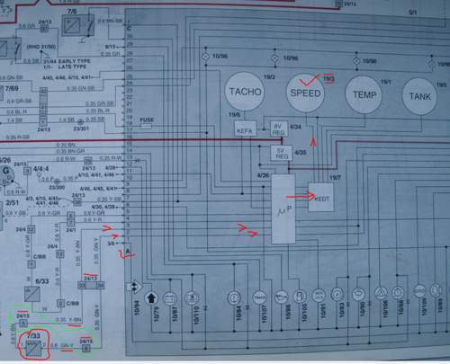

der Geschwindigjeitssensor (im Schaltplan Plan = " 7/33 "😉 sitzt bei einem MJ95-(und MJ davor)-Schaltgetriebe -> am Getriebegehäuse, zum Motor hin / in Höhe "hinter der rechten Antriebswelle" ---> klick1 ... und klick2 <--- hier bis Bild Nr.26 runter scrollen .
Seine beiden Kabel-Adern (gelb-braun und grün-gelb) gehen direkt zum KI, dort an den breiten grünen 30.-pol. Stecker (A), an Pin A2(gelb-braun) und A3(grün-gelb).

Hallo, danke für die vielen Tipps. Ich schau mal ob ich das heute alles mal probieren kann. Das mit dem Modus 3 hat bei mir nicht geklappt, da hat sich keine Nadel in die Mitte gestellt.

Oha ! Danke für die Info. Die anderen Instrumente-Zeiger hatten sich aber entsprechend der Info verstellt ? < Tankuhr / Motor-Temp. / Drezahlmesser >
Dann wäre es ja eine echte Teil-Macke im KI - aber Du hattest das ja wohl mit dem Ersatz-KI probiert ?
Wäre komisch, wenn das den gleichen Fehler hätte-

Dieser Testmodus geht nur bei VDO KIs, Yazaki kann sowas nicht. Dann ist noch zu beachten das Tachos aus 96 in den 95er nicht funktionieren da das Geschwindigkeitssignal anders berechnet wird.

Nur 92er hatten Serie VDO, danach ab 93 wurden die Yazaki's eingeführt als "billigere" Version. Turbos hatten alle VDO, bei Saugern war halt je nachdem was der Kunde bestellt hat, denke alle die keinen Bordcomputer haben wollten, bekamen ab Werk Yazaki.

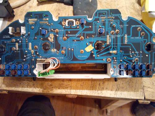

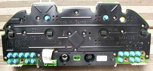

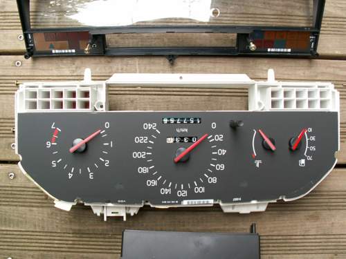

Also erstmal eine -globale Frage- an @850Ghosti nötig:
hat der Alte und der Ersatz eine ebene/flächige Frontplatte (s. Foto) ?

1
Stellt sich noch die Frage, ob das alte Kombiinstrument wieder verbaut ist.
