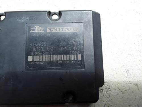

ABS-Steuergerät selbst repariert
Volvo 850 LS/LW
Nachdem das ABS erst sporadisch, dann immer öfter und zum Schluß fast überhaupt nicht mehr funktionierte und der 🙂 sagte, die Fehlermeldung sei „Radsensor defekt“, erwies sich wieder mal der Wert unseres Forums hier. Das sind ja ziemlich genau die Symptome des typischen Lötstellenproblems im ABS-Steuergerät.
Was der 🙂 für eine Standardreparatur nimmt, darüber scheigen wir lieber. Es gibt Firmen, die die Steuergeräte aufarbeiten, aber da sind dann auch 200 € fällig. Es gibt weiterhin diese und diese nette Anleitung zum Selberreparieren, und da das eh in mein Berufsbild fällt, habe ich mich also drangemacht.
Die Einzelheiten sind in den o. g. Anleitungen ja gut illustriert, von mir daher nur ein paar ergänzende Anmerkungen:
Da man nur den Elektronikteil abmacht, kann man sogar mit ohne fahren, sollte aber nicht, weil der Tacho nicht funktioniert. Die vier Schrauben sind etwas exotisch, so eine Art inverses Torx, d. h. Zapfen statt Loch, aber man kann sie problemlos mit einem 4-mm-Steckschlüssel rausdrehen. Da das ganze nach schräg unten hängt, sieht man nix, es geht aber trotzdem ganz gut.
Die Ringklemmen auf den vier Schraubenhülsen habe ich mit einem kleinen Schraubenzieher heil runtergekriegt und zum Schluß auch wieder draufgesetzt.
Das Öffnen der Versiegelung geht garantiert nicht ohne Beschädigung des Gehäuses. Das ist aber nicht so schlimm. Ich habe ringsum den äußeren Kragen des Unterteils weggebrochen (der bricht eh fast von allein), dann möglichst viel Silikon aus der Fuge gekratzt und bin vorsichtig unter dem Kragen des Oberteils langgegangen. Der sollte weitgehend heil bleiben. Und nicht so tief ins Gehäuse reinstechen, die Leiterplatte sitzt dicht am Rand. Hat man genügend Silikon zerstört, kriegt man den Deckel gut runter.
Auf der Leiterplatte liegt ein transparenter Überzug, der sicht abziehen läßt. Den am besten um die nachzulötenden Bereiche komplett entfernen, er liegt zum Schluß eh nicht mehr luftdicht auf.
Nachgelötet habe ich alle Kontakte beider Stecker, das geht mit einem normalen (nicht ganz kleinen) Elektroniklötkolben, etwas Kolophonium und zusätzlichem Lötzinn ganz prima, ggf. muß man so lange draufbleiben, bis alles richtig durcherhitzt ist und das Lot ordentlich fließt.
Wieder versiegelt habe ich das ganze mit einer Uhu-Polymerdichtmasse, Silikon geht auch, aber ich wollte keine komplette Patrone anbrechen für die paar Gramm.
Fazit: Knapp zwei Stunden Arbeitszeit und ein paar Cent für das Dichtmaterial, und das ABS geht wieder.
Wer das öfter macht, braucht sicherlich nicht mehr als eine Stunde. Insofern haben Firmen wie diese eine ganz interessante Marge ... gut, Marktwirtschaft eben, außerdem muß man als gewerblicher Anbieter Gewährleistung geben, insofern liegt mir da jede Kritik fern.

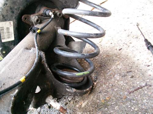

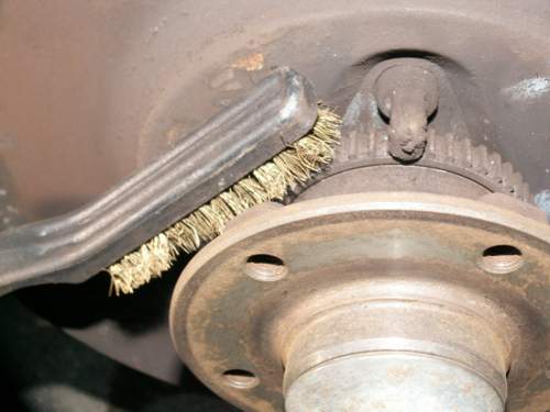

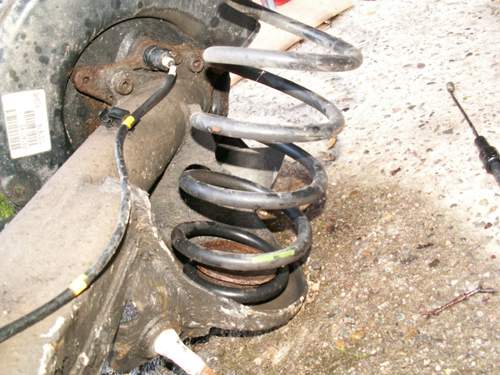

Gibt es eine Möglichkeit zu prüfen ob es tatsächlich der Sensor ist oder das Zuleitungskabel? Außer natürlich das Kabel direkt vor den Sensor zu durch zu trennen und dann dort noch mal zu messen?
Und: gerade meine Bremse links hinten scheint nicht 100% leichtgängig zu sein (Pfeife manchmal beim Bremsen; leichter Anrostungsring außen). Kann es da irgendeinen Zusammehang geben?
Sorry für die Typos - ...
M. E. sind die hinteren Sensoren samt Kabeln und Stecker eine Einheit.
(eine Einheit - im Prinzip) Ja, z.B.: klick
... weitere Infos klick und hier - zum 'neu-verkabeln ohne Tankabsenkung' klick
@Sigoho HA-Bremsen-Probleme könnten wohl eher den Sensor Frontseitig in Mitleidenschaft ziehen, aber recht unwahrscheinlich die Verkabelung hinten (s. Bilder).

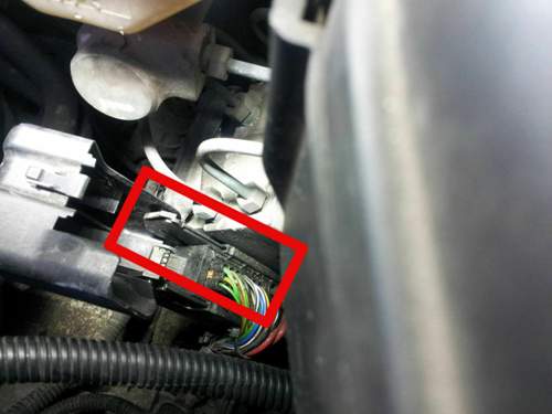

Hallo in die Runde, hab auch das Problem mit dem ABS (850 2.5 20V, BJ.97. Beim Auslesen der Fehlermeldung 443 mechanischer oder elektrischer Fehler ABS- Pumpe. Nachdem hier ja oft als Fehler Radsensor auftauchte um im Anschluss auf ein defektes Steuergerät, bzw. Kalte Lötstellen zu kommen. Kann das auch bei der Fehlermeldung 443 Pumpe sein?
Falls ja, hat jemand ein intaktes Steuergerät zum Ausleihen für einen Test? Komme südlich von München... Vielen Dank schon mal im Voraus!
Bei mir war tatsächlich der eine Sensor defekt. Austausch gegen neue Sensoren von Skandix. Diese werden als Pärchen geliefert, beide Kabel in einem gemeinsamen Stecker. Ich habe beide austauschen lassen um evtl. fälschlicherweise gemessene Raddrehzahl-Differenz wegen Toleranz / Typunterschieden zu vermeiden. Bei der Probefahrt gingen dann auch die ABS/TRACS Signallampen von allein aus.
Danke für Eure Hilfe.
@Paradieswurst schrieb am 22. Juli 2024 um 16:29:27 Uhr:
Ja, es brechen häufig auch die Kontakte des Pumpensteckers.
Dir kann geholfen werden, melde dich bitte per PN.

Ich hab heute das Steuergerät mal ausgebaut und ein Freund hat alles gelötet / wir hatten noch einen anderen v70 mit den gleichen Symptomen wie Tacho Ausfall ABS Lampe an und rote Lampe von dem Bremssystem hier auf dem Hof.
Bei dem anderen ist alles wieder gut keine Lampe mehr an Tacho geht usw.
Bei meinem ist leider immer noch alles an und der Tacho geht immer noch nicht.
Hat einer von euch ne Idee was es jetzt noch sein kann ?
Der Freund von mir kann perfekt löten und macht sowas auch nicht zum 1. mal.
Ich denke die Fehlerquelle kann man ausschließen.
Es bringt ja jetzt auch nichts alle Sensoren am Rad zu tauschen da würde doch auch der Tacho trotzdem funktionieren oder ?
Gruß Dennis.
@Dennis85HH schrieb am 24. Juli 2024 um 17:19:37 Uhr:
Ich glaube, dass Problem ist nicht immer die Löttechnik, sondern auch alle kalten Lötstellen zu finden und das SG auf Funktionsfähigkeit zu prüfen. Löten kann ich auch selber.
Ich habe das ABS inzwischen 3x getauscht. Ein mal selbst gelötet. Dann nach 3 Jahren wieder defekt. Dann eines hier aus dem Forum, was dann 2 Jahre gehalten hat. Dann hatte ich noch ein defektes unrepariertes SG rumliegen, was eine Firma repariert hat. Damit habe ich nun keine Probleme.
