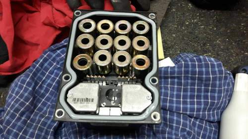

Schaut euch mal bitte die Bilder unten an.
Könnte das der Fehler sein?
Kann ich das VORSICHTIG mit Isopropyl reinigen?
Danke
Stefan

Kontakspray rein, mir Glasfaserstift oder Dremel Drahtbürste von Hand reinigen, ausblasen und Stecker mehrfach auf/abstecken, wenn du Glück hast is es weg wenn nich:
ABS STG ausbauen (15-20min) , zu dieser Firma schicken & fertig, dauert 2 Tage mit Garantie,
die Spulen vor dem einpacken mit Klebeband fixieren.
https://www.abs-steuergeraete.de/?...
kein gebrauchtes nehmen das bringt nichts.
Dr
So endlich sind die 2 Lampe wieder aus nach der Steuergerät Reperatur :-)
Hallo liebes Forum,
bei meinem A6 4b 2.5 TDI BDH sieht das ABS Steuergerät genauso aus. Hat auch die Korrosion an den selben Punkten. Kontaktspray habe ich versucht, leider ohne Erfolg. Bei mir blinkt allerdings die Glühwendel und der Fehler ist 00532 Kurzschluss nach Plus sporadisch, abgelegt im Motorsteuergerät. Ich verwende Carport Diagnose.
Kann das auch zusammen hängen? Dann schicke ich das Steuergerät zur Reparatur.
Vielen Dank
Martin
