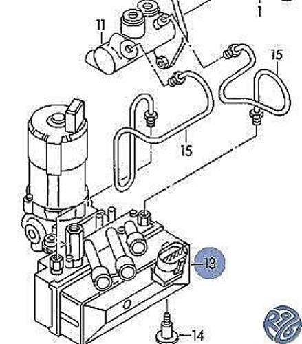

Hab meinen ABS Fehlerspeicher ausgelesen, weil mein ABS leider immer noch nicht funktioniert.
Es kam folgendes raus:
VAG-COM Version: Auto-Intern 303.2
Steuergerät-Teilenummer: 1H0 907 379 E
Bauteil und/oder Version: ABS/EDS TEVES 04
Codierung:
Werkstattcode:
2 Fehlercodes gefunden:
00532 - Versorgungsspannung
35-00 - -
01276 - Hydraulikpumpe ABS (V64)
16-00 - Signal außerhalb der Toleranz
Komme einfach nicht weiter. Wie kann ich diese Fehler wieder beheben???
Meine ABS Kontrollleuchte hat den geist schon aufgegeben.

BITTE....BITTE....lösungen hast du genug...wenn du den schwarzen Deckel nicht erkennst oder findest dann kann dir hier eh KEINER mehr helfen....😰😰😰
welcher deckel? du sagst mir 11poligen stecker darunter.
ich besitze solch einen stecker nicht.
und vll hast du auch nen bild damit ich mal weiter komme....
denn so hab ich keine lösung wonach ich suchen kann...
Ich schätze mal er meint den Steuergerätdeckel im bild Nr. 18.
Falsches ABS! Das ist eine Teves 20, der TE hat aber einABS/EDS Teves 04.
Pumpe ausbauen, sage ich: Nö.(nicht zulässig) Am Hydraulikblock unter dem Deckel was nachlöten: Nö. (Bei dem Fehler gibt es da nichts zu löten.)
Du solltest mal die Widerstände an der Pumpe messen. Die breiten Kontakte sollten niederohmig sein (Pumpenmotor), die schmalen Kontakte hochohmig (Drehzahlgeber).
Wie hoch die sein müssen, weiß ich auch nicht. Aber mal messen, und dann posten. Dann können wir drüber diskutieren.

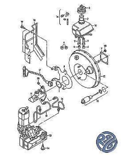

hab mal nen bild hoch geladen und hoffe ihr könnt mir es dort beschreiben welchen deckel ihr nun meint?
denn hab kein Mark20 sondern ein Mark 4.
Wo-muss-ich-loeten
Wo-muss-ich-loeten-2
Pos. 13 = Deckel...😉
Pos. 14 = Imbusschraube für den Deckel...😉
da komm ich doch nie im leben an im eingebauten zustand oder wie soll ich das anstellen???
Musst schon meine finger krum machen um den blöden stecker abzukriegen....
@PKGeorge: Es ist kein Mark 20 - also gibt es den Lötfehler nicht!!! Das was du als Deckel beschreibst (Pos 13 & 14), ist der Hydraulikblock!
@sir2010: Dein Problem liegt entweder im Kabelbaum (Sicherung, Relais etc.) oder im Steuergerät!
