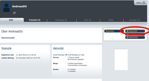

Ich .... peinlich .... wie schreibe ich eine PN ?
Du gibt´s im Suchfeld andreasDU ein. Dann gehst Du in einen Beitrag, in dem er was geschrieben hat.
Dann klickst Du auf seinen Namen und dann kannst Du oben "Nachricht" klicken.
geht auch etwas Einfacher:
@AndreasDU bitte melden....
Klappt nicht ??mir hat der nächste abgesagt das integrale Abs scheint nur einer zu reparieren. Gibt es noch Monopole hier ?
klicke auf den obigen Namen - dann kommt Nachricht senden - dann gerht da auch was...
du musst den Menschen auch etwas Zeit geben - nicht jeder hat so viel "übrig" wie ich!
Ja das verstehe ich ! Ich meinte mit klappt nicht das eben nicht Nachricht senden erscheint. Vielleicht nur wenn er was geschrieben hat und nicht nur geantwortet ? Ich mach es am Handy vielleicht fehlt da diese Möglichkeit.
Es öffnet sich Info über ihn , Statistik ect. Aber nicht mit senden ?!
Lieben Dank für Delne /Eure Mühe.
Sieht dann so aus...
Ob der dann antwortet ist seine Sache.
Nachricht senden
