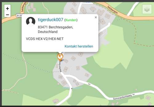

VCDS USERLISTE findet man zB in tomy 69 Beitrag, einfach draufklicken, oder
https://forum.vcdspro.de/index.php?membermap
Ein Link zur VCDS Userliste ist in meiner Signatur.
Screenshot-20220911-164525-firefox
Hallo tomy 69, danke für den tip. Da ist jemand in Berchtesgaden dabei, das ist 18km von mir entfernt, den hab ich jetzt mal angeschrieben. Mal schauen, ob ich damit weiterkomme.
