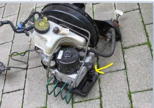

Ich hab seit längeren ein Problem mit der ABS-Leuchte. Bisher wurden in einer freien Werkstatt die ABS-Sensoren geprüft und die Bremsflüssigkeit gewechselt. Der Fehlerspeicher wurde mehrmals gelöscht. Ein bis zwei Tage danach ging die ABS-Leuchte wieder an.
Der Meister in der freien Werkstatt meint, es ist wohl das ABS-Steuergerät und das kostet so 500 - 600 €.
Jetzt meine Fragen: Gibt es noch andere Möglichkeiten als Ursache? Bekommt man das Steuergerät auch günstiger (gebraucht oder überholt)? Kann man das Steuergerät selbst tauschen?

Wenn es das Mark 20 ist , dann ist meistens der Stecker vom ABS Pumpen-Motor oxidiert...als der 2 polige Stecker der vom ABS Pump Motor in die elektronik reingeht(unterer schwarzer Kunstoffkasten)
Den Stecker mal abmachen und die zwei Stecker - Pole Innen mit Schleifpapier saubermachen.Das Kabel neu isolieren da die umantelung immer brüchig ist....siehe gelber Pfeil im Bild habe es markiert.
Am besten ist den ganzen ABS Block rauszuschrauben(sind 3 Torx schrauben )
Manchmal ,eher selten sind es auch kalte Lötstellen auf der Platine wo der 2 polige Stecker ist,aber bei mir war der Stecker auch oxidiert !
Wenn man an die Platine will, für die 2 polige Buchse für den Stecker ....den schwarz Kunstoffboden muss man öffnen , lässt sich aber sehr schwer öffnen..man braucht viel Gedult und einen scharfen Messer.Habe es auch geschafft es zu öffnen um zu schauen ob kalte Löstellen auf der Platine sind ,aber kalte Lötstellen waren nicht zu sehen.Habe den Kunstoff-Deckelboden wieder mit Sicaflex verklebt.Und den Abs Block wider verbaut.

Aber ich würde erst mal auch die Sensor-Ringe saubermachen und die Abs Sensoren schauen ob die verschmutzt sind.... kann auch ein Kabelbruch sein zu den Sensoren.....
Mark 20
Dann wird aber nicht der Fehler mit Raddrehzahlsensor ausgegeben.
Das ist dann der mit der Hydraulikpumpe V64.
Hi , ja da hast du recht
Fehler müsste dann mit Hydraulikpumpe V64 sein....wenn der Pumpenmotor Stecker oxidiert war ...oder irgendwas mit der Hydraulikpumpe nicht in ordnung ist....
