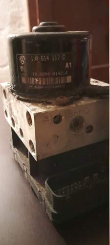

Und es kommt noch besser die von dir angegebene nr steht auch bei meinem-im keller liegenden-E-teil drauf,allerdings mit Endung "G".
Die bzw deine Teilenr. welche ich oben geschrieben habe ****117C müsstest du im eingebauten Zustand auf dem runden Stück aufgedruckt ablesen können.
Die nr welche du vom Hydraulikblock hast,da kann ich dir jetzt leider nicht sagen ob die mit meiner übereinstimmt,denn diese nr hab ich leider nicht im Kopf.
Hier noch ein bild von meinen E-Teil

Das Foto, welches Du einegstellt hast (siehe oben), zeigt vermutlich die Unterseite des Blocks, also den Deckel vom Steuergerät. Da müsste ich dann mal mit einem Spiegel ran, denn von oben sieht man im eingebauten Zustand ja nix.

Stimmt das Bild zeigt die Unterseite des Steuergerätes.

Ich stelle morgen noch ein Bild der Teilenr ein,die solltest du finden können.
Jacki
Hier das versprochene Bild
20230519
Hi Leute,
habe heute mit einem Spiegel die Nummer an der Seite des Pumpengehäuses aufgespürt und ein Foto gemacht (siehe Anhang).
Der Witz dabei: Man muss das Bild wiederum im Spiegel betrachten, um es korrekt zu sehen und die Ziffern und Buchstaben lesen zu können.
Der Code ist nahezu identisch mit Deinem, Jacki, nur der Endbuchstabe lautet bei mir "A", das sollte aber kein großes Problem darstellen, wenn man mittels VCDS die Möglichkeit hat, das Teil zu adaptieren.
