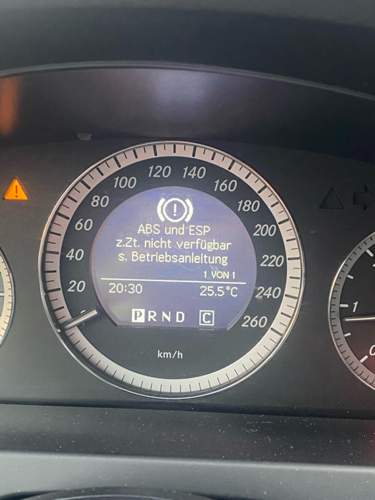

ABS, ESP, Reifendruck, jetzt EBD ohne Funktion. ABS Steuergerät defekt? defekt?
Mercedes C-Klasse S204
erstmal ein paar Daten:
S204, C250 CDI, BJ 11/2012, 215tkm, Automatik
Problembeschreibung:
Seit letztem November hatte ich nach längerer Standzeit eine (bzw. mehrere) Fehlermeldung(en) im KI: ABS, ESP, Reifendruck Sensor ohne Funktion. Beim B-Servicetermin ebenfalls im November hieß es ABS Sensor vorne defekt, man müsste beide tauschen. Habe ich zunächst abgelehnt.
Da im Winter sporadisch weitere Fehler auftauchten (plötzlicher, kurzer Ausfall von Command, Tempomat, irgendwas mit der Lenkung,...) habe ich bei ATU die Batterie checken lassen - es hieß diese sei in Ordnung. Da jedoch die Spannung der Batterie beim Starten unter 9V Sank, habe ich eine Ersatzbatterie verbaut. Damit verschwanden die sporadischen Fehler. ABS/ESP/Reifendruck blieb. Also ab zum Mechaniker. Fehlercodes anbei. Der hat den 'defekten' ABS Sensor lokalisiert und gegen mein ebay-Ersatzteil getauscht. Leider ohne Erfolg. Es hieß, Ersatzteil defekt. Leitungen hat er durchgemessen, die seien i.O. Also erneut einen Sensor, diesmal Original MB (Ate) bestellt und verbaut. Ohne Erfolg. Dann hieß es, ggf. ABS Ring defekt. Neuen bestellt, verbaut, ohne Erfolg.
Jetzt habe ich den Fehler C200100 (ABS/ESP Steuergerät) und C327100 Spannungsversorgung fehlerhaft. Zusätzlich erscheint nun im KI noch die Meldung 'EBD ohne Funktion '.
Mechaniker meint, es könne nur noch am ABS/Esp-Steuergerät liegen. Ausbauen, einschicken, prüfen und reparieren lassen. Was denkt ihr? Hatte schonmal jemand ähnliches Fehlerbild? Ist es ggf. Doch nur die Vorsicherungsdose? Bevor ich nun das Auto für 1,5 Wochen stilllege zum Steuergeräte-Ausbau/Tausch, wollte ich erstmal hier um Rat fragen...
Vielen lieben Dank!
Fehlercodes
Fehlercodes
Fehlercode

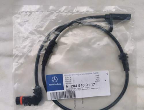

Sag uns doch mal die Teilenummer und den von ebay müsstest du doch auch ein Screenshot von abbilden können.
Wenn du beide vorne tauscht, wie es Mercedes dir auch gesagt hat, kannst du zumindest diese Fehlerquelle ausschließen.
Zuerst der hier (wohl gar keine Funktion):
https://www.ebay.de/itm/255133455990?...
Dann der original MB, aus der Bucht aber OVP, lt. Bild anbei, lt. Mechaniker aber auch falsch. Hersteller ist hier ATE.
Jetzt vom Mechaniker bestellt von ATE. Nummer folgt....
@schweps2 schrieb am 29. Januar 2024 um 16:53:22 Uhr:
Sensoren aus dem Zubehör liefern sehr oft falsche Werte.
Welche wurden eingebaut?
MB ABS Sensor
Also ist der aktuell eingebaute von ATE einfach, oder ist er von Mercedes mit Stern drauf?
Vielleicht auch nochmal interessant:
https://mbworld.org/.../717468-front-wheel-sensor-s-issue.html
Bei dem scheint es ähnlich wie bei dir, da haben nur die von Original MB geholfen.
Interessant ist auch, dass da geschrieben wird das der Rechte anders ist(Bremsbelagverschleißsensor). Bei denen die ich bestellt habe, waren die laut Beschreibung für beide Seiten baugleich.
