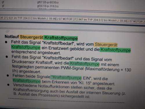

Mein C350 T-Modell 2008 macht leider kurz nach dem Abstellen summende Geräuche aus der Region der Hinterachse. Kurz nach dem Absperren ist das Geräucht kurz weg, kommt dann aber wieder bis das Fahrzeug wieder Auf- oder Abgesperrt wird. Nach ca 2-3 min kommt es dann aber wieder. Ich hatte vom Geräuch her zuerst vermutet es wäre die Kraftstoffpumpe. Scheint aber die ABS-Pumpe zu sein . Wenn ich im hinteren Sicherungskasten die Sicherung vom "ABS" Ziehe ist das Geräucht sofort weg. Problem ist dann aber das der Wagen nicht startet. Fehler ist leider keiner hinterlegt. Kann es das Steuergerät vom ABS-ESP sein, was defekt ist?
Oder die Pumpe? Wenn ja gehe ich mal davon aus, das es nur in einer Mercedes Werkstatt angelernt werden kann?

SAM ist 204 584 48 81 / der ton kommt ziemlich genauf von hinten rechts über dem Traggelenk. Könnte also doch vom Tank und der Pumpe kommen. Wenn es die Benzinpumpe ist, und kein Fehler hinterlegt ist, könnte dann die Pumpe oder eher irgend ein Steuergerät defekt sein?

Meine vorerst letzten Tipps:
Ziehe in dem SAM vorne die Sicherung Nr.4 mit 7,5A (die ist für die Klemme 15) und die ist für die Ansteuerung des Kraftstoffsteuergerätes (das übrigens unter der hinteren Sitzbank verbaut ist) zuständig.
Diese geschaltete 12V Batteriespannung der Klemme 15 kann übrigens an dem Kraftstoffsteuergerät an dem Stecker 2 in der Kammer 5 an der pink/weißen Ader gemessen werden.
Wenn das Entfernen der Sicherung 4 keine Änderung bewirkt hat, kannst du zusätzlich auch noch die Sicherung 42 mit 20 oder 25A (Klemme 30g) im SAM hinten ziehen. Spätestens dann dürfte keine Kraftstoffpumpe mehr arbeiten.
Messbar an dem Stecker 1 an dem Kraftstoffsteuergerät in Kammer 1 an der rot/grünen Ader.
Wenn die Kraftstoffpumpe danach nicht mehr läuft, (also das Geräusch dann nicht mehr zu hören ist) hast du die Ursache zumindest soweit eingekreist.
Es gibt einen Notlauf für die Kraftstoffpumpe / n. Dieser Notlauf kann bei Fehlern in dem Kraftstoffsystem bereits nur mit der eingeschalteten Klemme 15 aktiv werden.
Deshalb hatte ich weiter oben bereits diverse Fragen gestellt und auf deine Antworten gewartet.
Deshalb noch einmal: Hast du oder der Vorbesitzer irgendetwas an dem Fahrzeug verändert?
Vielleicht ein Android Gerät eingebaut und dabei z.B. die Klemme 30 mit der Klemme15 und / oder 30g verbunden?
Normal "schlafen" die meisten Bussysteme nach ca. 3-5 Minuten ein. Bei deinem W204 kommt es mir so vor, als wäre das nicht mehr der Fall.
Wenn du nicht weiter kommen solltest, suche dir einen fähigen Codierer mit Xentry der auch Erfahrungen in der Fehlersuche hat.
Wenn der Fehler reproduzierbar ist, sollte es doch kein Problem sein dafür die Ursache zu finden.
Edit: Wurde eine LPG Anlage nachgerüstet? Der M272 ist dafür ja ideal.
Notlauf Kraftstoffpumpe
Sorry Gremmel, wenn es den Anschein erweckt ich wollte nicht auf deine Fragen Antworten. Ich bin ja froh um jede Hilfe. Die von mir beschriebene 20A Sicherung die ich ziehe ist die "42" im hinteren SAM. Ich habe das Fahrzeug damals mit 2 Jahren und 35 tkm gekauft. Meines Wissens wurde dort nichts verändert. Ich habe das auch nicht. Auch kein LPG. Das Fahrzeug hatte jetzt allerdings lange gestanden (1 Jahr) wo auch die Batterie leer war nachdem das Aufgetreten ist. Falsch war auch die Vermutung von mir, das es die Sicherung des ABS war(da war ich wohl grob verwirrt) . Fehlerspeicher habe ich alles Ausgelesen was mit "CARLY" auszuslesen war. Dort war nichts hinterlegt. Auch keine Warnleuchten im KI-Display. Es ist definitiv die hintere rechte Kraftstoffpumpe! Jetzt muss ich nur noch wissen warum die Pumpe das so macht :-(?

Hallo, nach dem Löschen des Fehlerspeicher bleibt immer "P0629 Kraftstoffpumpe Ausgang / Kurzschluss nach Plus" stehen. Das ist der einzige Fehler.
