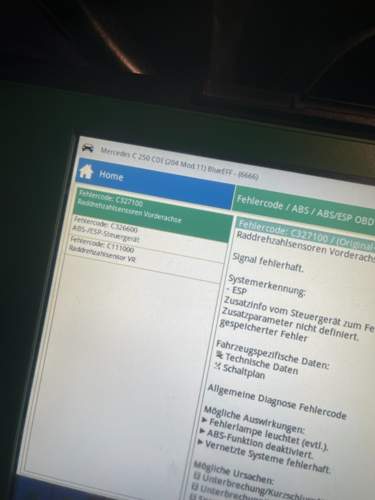

Jetzt habe ich den Fehler C200100 (ABS/ESP Steuergerät) und C327100 Spannungsversorgung fehlerhaft. Zusätzlich erscheint nun im KI noch die Meldung 'EBD ohne Funktion '.
Mechaniker meint, es könne nur noch am ABS/Esp-Steuergerät liegen. Ausbauen, einschicken, prüfen und reparieren lassen. Was denkt ihr? Hatte schonmal jemand ähnliches Fehlerbild? Ist es ggf. Doch nur die Vorsicherungsdose? Bevor ich nun das Auto für 1,5 Wochen stilllege zum Steuergeräte-Ausbau/Tausch, wollte ich erstmal hier um Rat fragen...

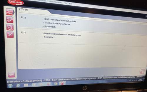

Von deinen Bildern her, wurde bisher auch nicht von Mercedes ausgelesen?! Wenn jetzt nichts hilft sollte man den weg nochmal gehen. War hier schon öfter zu lesen das man 100% sicher und alles nur mit deren Software auslesen kann

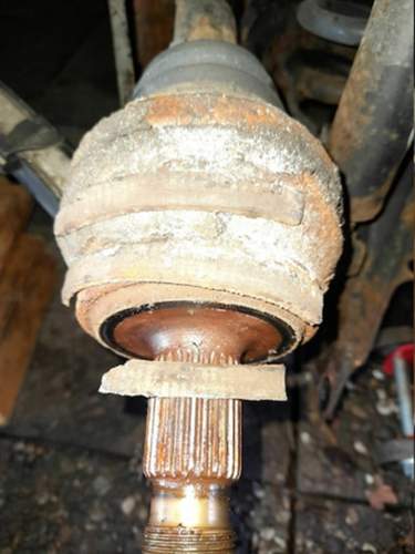

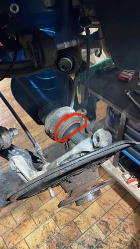

Hast du denn eigentlich schon mal deinen ABS Magnetring gecheckt? Der ist mit Sicherheit weggerostet. Wenn du die Möglichkeit hast dann schraub mal den ABS Sensor raus, und schau dir den Ring mit einer Endoskospkamera an.
Bin mir fast sicher dass der Ring defekt ist.
Könnte dann so aussehen wie auf dem Foto.
Ich habe derzeit genau den gleichen Fehler, und bei mir ist auch der Magnetring defekt!
SORRY! Habe erst jetzt beim genauen durchlesen gesehen dass du das Teil ja auch schon getauscht hast.
Dann ist mein Beitrag leider hinfällig...... :( :(
MB hatte Initial im Rahmen des Service mitgeteilt, dass es sich um die ABS Sensoren an der VA handelt. Mechaniker hatte VR ermittelt. Aber der wurde nun schon 2* getauscht...
Anbei noch das aktuelle Bild vom Auslesen
