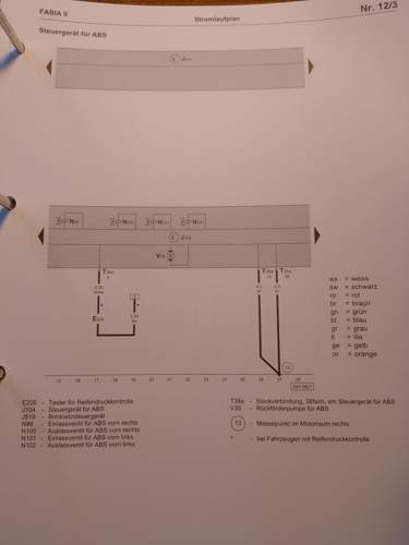

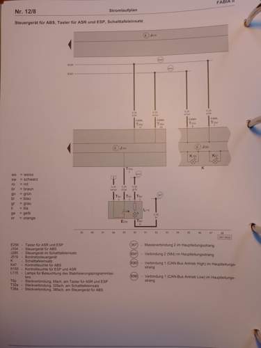

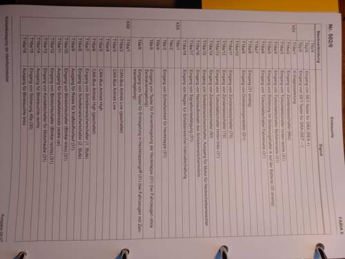

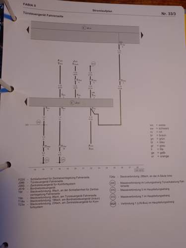

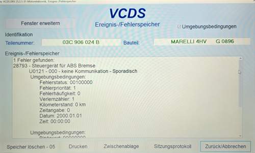

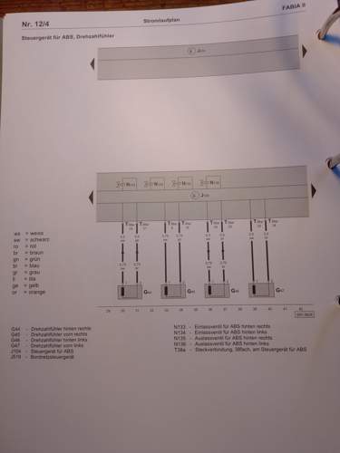

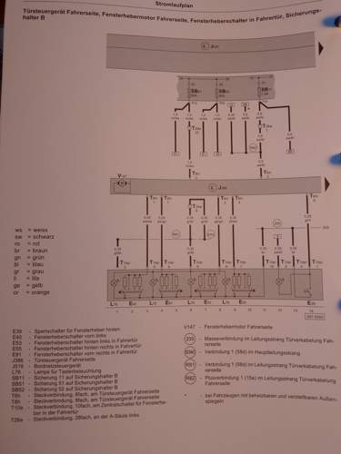

bei meinem Fahrzeug leuchten ABS und ESP dauerhaft, zusätzlich sind die elektrischen Fensterheber ohne Funktion.
VCDS-Fehlerspeicher:
U0121 - 000 - keine Kommunikation - sporadisch
01316 - Bremsensteuergerät
01330 - Zentralsteuergerät für Komfortsystem (J393) → 49-00 keine Kommunikation
01304 - Radio → 49-00 keine Kommunikation
01316 - Bremsensteuergerät → 49-10 keine Kommunikation (sporadisch)
01201 - Versorgungsspannung für ABS-Pumpe
00301 - Rückförderpumpe für ABS (V39)

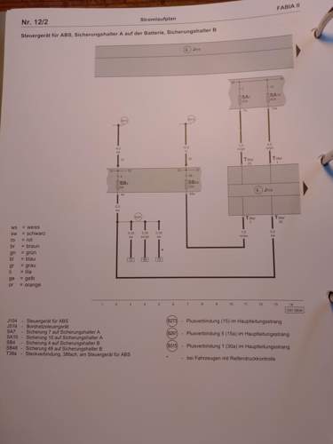

Bisher geprüft:
Alle Sicherungen in Ordnung
SB6 (40A → ABS-Pumpe) i.O.
SB7 (30A → ABS-STG) i.O.
SB11 (5A → J519) i.O.
Massepunkte geprüft → i.O.
Aktueller Verdacht: Bordnetzsteuergerät (J519).
Fragen in die Runde:
Hat jemand den Stromlaufplan für die ABS-Einheit und das Bordnetzsteuergerät, damit ich Spannung und Masse sauber prüfen kann?
Gab es bei jemandem schon ähnliche Fehlerbilder?Vielen Dank vorab für jede Unterstützung!

Die Blattsicherungen auf der Batterie sind auch geprüft? Nicht nur optisch auch auf Durchgang?
Hab schon vor und nach Sicherung geprüft passt alles.
