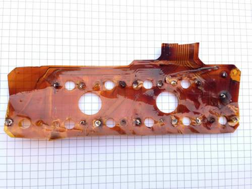

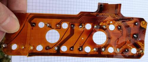

Ich habe ein Eigentor geschossen und ich muss alles neu verdrahten, da die Folie zum Stecker hin über mehrere Bahnen eingerissen ist.
Auch sieht diese Folie anders aus, denn hier liegt nicht auf beiden Seiten außen die Versorgungsspannung, sondern es liegen jeweils daneben ganz außen noch 2 dünne Leiterbahnen.
Mir blieb also nichts anderes übrig die Folie durchzuschneiden, damit ich später auch an die Platine komme um sie abzulöten. Allerdings wird das wohl noch ein Akt werden, denn selbst ein 50W Lötkolben reicht dafür nicht aus.
Aber diese Platine muss raus und werde sie später auch nicht mehr einsetzen, sondern ich werde direkt die Kabel an die Stift verlöten.

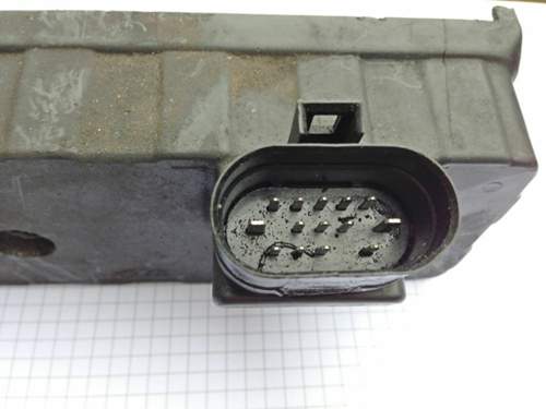

Das Teil ist jetzt vorerst ausgebaut... uff.... uff.
Könnte mir bitte jemand von euch mit einem Schaltplan (Folie & Stecker) aushelfen, den er mir zur Verfügung stellen kann?
Aber Achtung, diese Folie sieht hier anders aus und hat neben der Spannungsversorgung links und rechts noch zusätzliche Leiterbahnen, auch ist der Stecker 3-reihig!
Ansonsten müsste ich diesen Stecker auch noch zerlegen. 😠
Nachtrag:
Leider ist das Ablöten der Folie am Stecker nicht erfolgreich verlaufen, sodass ich die Bahnen jetzt nicht zu den Pins zuordnen kann. Jetzt hilft wirklich nur noch eine Pinbelegung des Steckers.
Im Voraus besten Dank!

@Ben-Witt schrieb am 19. März 2016 um 13:46:49 Uhr:
So einen gibts nicht!
@PKGeorge schrieb am 19. März 2016 um 16:44:26 Uhr:
Sondern?
http://www.biat.uni-flensburg.de/.../abs_ittmk4.htm
Das könnte Dir helfen.
@Ronny & Claudia schrieb am 19. März 2016 um 17:26:27 Uhr:
Nö Ronny...da E-VL oder A-VL etc nicht gekennzeichnet sind.
Dann wird es schwierig da vw für den inneren Aufbau der Komponenten nix bereitstellt.
