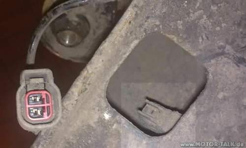

Ja, Ich meinte die HA !
Das Problem ist ja hinten Rechts.
Habe momentan nur Turnier da, und da haben die ABS - Sensoren etwa 40 - 50 cm Kabel dran. Dann erst der Stecker.
Wie Vorne auch, da ist ja der Stecker auch oben am Stehblech.
Aber, vielleicht haben die Ausführungen andere Sensoren.
Was Ich aber nicht glaube, da die Bremsen ja auch gleich sind.
ja glaube auch das sich da keine unterschiede eingeschlichen haben.. Turnier ist bestimmt auch der selbe Sensor nur halt ein längeres Kabel weil wegen Turnier halt...

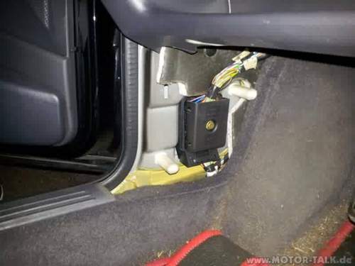

Der Steckerkompex C51 ist an der A-Säule links! Hier, ist sind die Pins auf dem 6er-Block von Steckern, unten in der Mitte, die 4 mittleren Pins!
MfG
C51
Das sind die beiden Hinteren.
Kabel dürfen nicht vertauscht werden, sonst geht die gelbe Warnleuchte auch nicht aus 🙂
Habe Ich ausprobiert, als Jemandem beim Radwechsel der Wagenheber weggerutscht ist, und das Kabel zerrissen hat 😕
Keine Ahnung, wie Der das geschafft hat, jedenfalls war das Kabel kurz vor der Steckverbindung durch ...

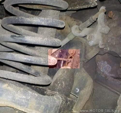

Ich habe übrigens noch mal unter unseren Focus geschaut! Das Bild von gestern war wohl nicht vom Focus, obwohl im Focus-Ordner... 😕
Bei unserem Focus ist auch ein Kabel am Sensor!
MfG
HA Focus FLH
guten Abend ihr beiden...
war heute beim schrottplatz und hab da einen Focus ziemlich komplett ausseinander genommen um das Kabel vom Sensor bis zur mittelkonsole zu verfolgen... habe mir da auch das erste mal den besagten Stecker beim schrottauto angeschaut..der korodiert ja ziemlich schnell und wenn es soweit ist sieht man das nicht auf anhieb..das wird meine erste Kontrolle werden... da mal kontaktspray +reinigen mal gucken mit Glück war es das schon..

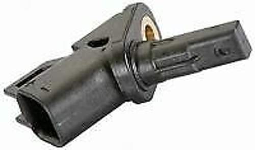

urgruftY warum sollte der neue Sensor hr Schrott sein hab da nix nachgemessen..hab den einfach eingebaut und gehe davon aus das er funktioniert.. kann es sein das der Sensor seine masse an dem schraubloch bekommt?falls ja werde ich dahinter auch nochmal sauber machen.. und hoffe dann das der Fehler endlich behoben ist!! Naja weiterhin vielen dank für eure mühe
LG sascha
Es ist nicht ganz einfach, einen "festgebackenen" Sensor raus zu bekommen, ohne Ihn zu beschädigen.
Ebenso haben es selbst Ford - Mitarbeiter geschafft, neue Sensoren beim Einbau zu zerstören ......
Nein, der Sensor bekommt keine "Masse" über den Anschluss, die Schraube.
Wäre bei den Gummilagern auch etwas schwierig, da immer die Verbindung zu halten 😁

Spannung (ohne Sensor gemessen) sollte schon stabil sein.
Die Höhe wäre mit 5 Volt schon passend ! ( Sensoren haben selten Bordspannung)
Also liegt das Problem trotzdem am Sensor, oder am ABS - Ring, oder am Abstand des Sensorkopfes zum Ring.
Ist der "Spalt" zu groß, oder zu klein, wird das Signal in der Zeit verändert, und die Sensor- Werte sind für die Auswerteelektronik des ABS - Moduls nicht mehr logisch. Also Fehlermeldung !
Mess doch mal die Frequenz! Klemm dich parallel auf. Es müsste eine Frequenz beim drehen messbar sein. (Li/re. vergleichen!)
