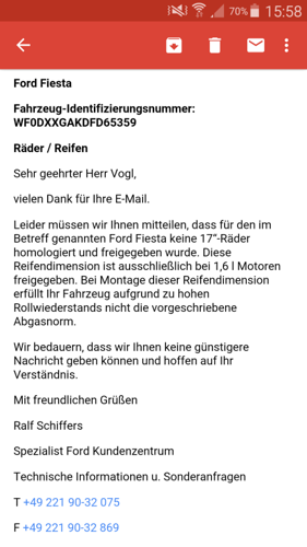

Servus,
die Mail kam grad von Ford.
Ist das wirklich so oder laabern die Stuss ?
Kann mir das nicht vorstellen sind ja beides 195er Reifen und anscheinend auch dafür freigegeben laut ABE.
Kommt mir spanisch vor.
Selbst mein Händler sagte heute ja ich muss dann nur zum TÜV..
Screenshot-2016-04-04-15-58-09
Naja, was anderes sagt die Mail so direkt ja auch nicht. Ford hat diese Reifendimension für den kleinen Fiesta nicht homologiert/zugelasseb.
Wenn man sie doch fahren will, muss man sie einzeln von Tüv abnehmen lassen.

Hapert es ein wenig mit dem Leseverständnis? Ein letztes mal...Es ist weder eine TÜV-Abnahme noch eine Eintragung notwendig! Was Ford im COC stehen hat, ist bei Handelsrädern völlig egal. Entscheidend ist der folgende Satz in der ABE!
Für die in dieser ABE freigegebenen Rad/Reifenkombinationen ist die Berichtigung
der Zulassungsbescheinigung Teil I gemäß §13 Fahrzeug-Zulassungsverordnung
(FZV) nicht erforderlich.
Damit ist der Punkt A02 im Gutachten erledigt!
Alle notwendigen Unterlagen einsehen, nicht nur das Gutachten! Die ABE ist bei Alutec als PDF erhältlich. Aber auch das habe ich schon einmal geschrieben....

Der nette Herr vom TÜV schrieb mir heute auch, dass ich auf einfach drauf und alles klar machen kann.
Dann nehm ich die ABE UND das Gutachten mit ins Auto.
Jetzt is es mir egal, was Ford da so schreibt die Reifen sind ja eh schon bei mir..
