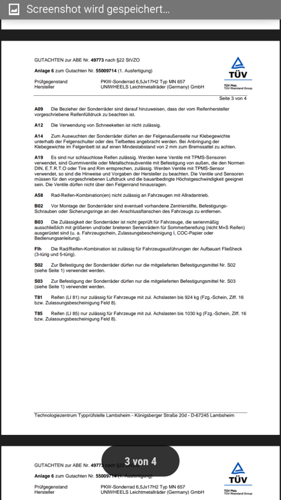

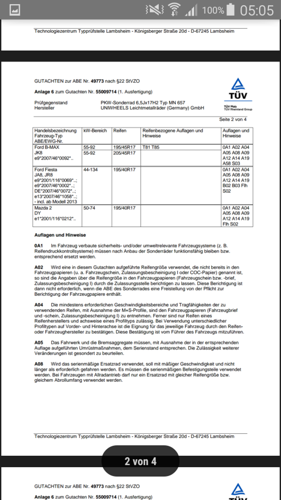

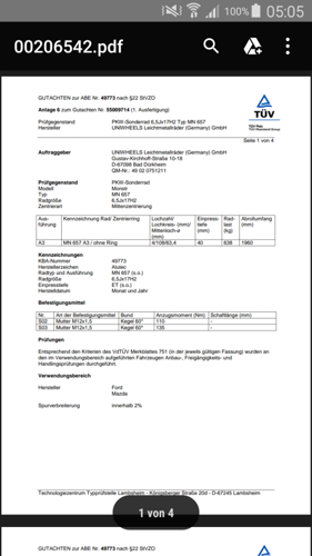

Ich hab da eben dieses 4-Seitige Gehäft mit Anfang: GUTACHTEN zur ABE Nr. 49973 nach Par. 22 StVZO.
Also müsste ich damit zum TÜV oder ?
Hast Du mal einen Link zum Gutachten der Felge , die KBA-Nummer oder Fotos vom Gutachten die Du hier einstellen kannst?
@razor1 Hieran die Bilder
Screenshot-2016-03-29-05-05-03
Screenshot-2016-03-29-05-05-12
Screenshot-2016-03-29-05-05-15
http://www.alutec.de/.../details_54_monstr.htm
Aktive Raddrucksensoren müssten montiert werden. Wenn das Auto kein aktives System besitzt, natürlich nicht 😉
Ansonsten enthält die ABE, die auf der Alutec-Seite als PDF erhältlich ist, die angesprochene Freistellung von der Berichtigung der Papiere.
Also mit 195/40R17 montieren und gut und die Unterlagen der Felgen ins Handschuhfach legen.
