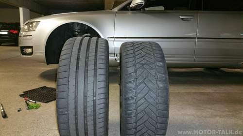

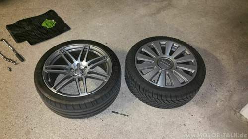

Dazu habe ich mal beide Felgen auch nebeneinander gestellt und Fotographiert.
Man sieht auch optisch, dass die 255er viel kleiner sind vom Umfang.
