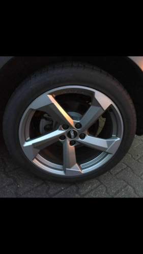

habe meinen A3 Sportback S-Line 150PS Diesel mit 18 Zoll 5 Arm Rotor Design Felgen letzte
Woche in Ingolstadt abgeholt. ( Die Werksabholung kann man nur jedem empfehlen, ein tolles
Erlebnis ) Was mir aber auf der 500 km langen Heimfahrt bei dem an sich leisen Auto aufgefallen
ist dass das Abrollgeräusch auf der Autobahn doch sehr "laut" ist. Je nach Fahrbahnbelag variiert
es auch. Liegt es an den 18" Felgen und dadurch kleineren Querschnitt ( 40 ) oder habt Ihr
bei den 17" das gleiche Empfinden. Wie sind Eure Erfahrungen und Meinungen?
Ansonsten ein tolles Auto was mit dem Motor richtig Spaß macht !!!

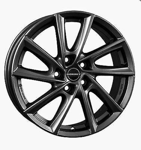

Beim Q3 (Eigentum) haben wir 2 Radsätze (So/Wi), die unglaublich leise sind, trotz 19".
Darf man fragen welche das beim Q3 sind?
Sommer: Pirelli P Zero 255/55 R19 Original Quattro Felge 2017
Winter: Continental Winter Contact TS850P 245/45-19 Borbet VT grau
Sommer
Winter
