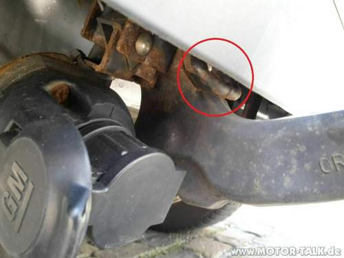

Das ist schon komisch, daß ein Fahrzeug aus 2010 diese Öse nicht hat.
Hier mal ein Bild von einem Meriva von 2004, dort sieht man deutlich die Öse zum befestigen des Seils.
Anhaengerkupplung
So ist es aber leider.......das aktuelle Modell soll wieder eine Öse haben.
Weder BMW München, BMW Niederlande noch Westfalia hatte eine Lösung für diese Problem.
Aber jetzt nur wegen der Öse gleich einen 2015er kaufen halte ich für übertrieben ;-)
