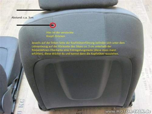

habe gerade versucht Schonbezüge auf meine Sportsitze zu machen. Bekomme jedoch die Kopfstütze nicht ab. Lt. Beschreibung müsste ein Knopf an der Seite sein, doch dort ist nichts. Verstellbar in der Höhe sind diese ohne einen Knopf zu drücken.
Wer kann mir helfen?
Vielen Dank

Hier die Anleitung per Bild!

Liebe Audi- Freunde,
ich möchte die Kopfsützten vorn abnehmen, da ich einen Bügelhalter von VW anbringen möchte.
Leider ist es mir nicht gelungen, die Stützen abzuziehen.
Wer kennt den Trick?
Vielen Dank

@coco3 schrieb am 18. Oktober 2012 um 15:49:26 Uhr:

Zuerst danke für die Hinweise und das Foto! Ein Bekannter und ich sind heute an seinem B8 gescheitert. Demnächst versuche ich es nach der obigen Erklärung.

Für den Vordersitz ist dieses Bild entscheidend:
http://www.motor-talk.de/.../audi-sitz-hinten-i205642304.html
Und hier das Innenleben:
http://www.motor-talk.de/.../fuehrung-mit-knopf-i203774552.html

an der Rücksitzbank hat eine der Tüllen den Knopf zum hoch- und runter stellen (wie oben beschrieben). Die zweite Tülle muß gleichzeitig noch mit einem kleinen Schraubendreher entriegelt werden (damit von der rechten Seite aus in den Schlitz drücken).

Ja, diese kleine Öffnung ist gut zu sehen. Beim Reindrücken spürt man die Feder im Inneren.
