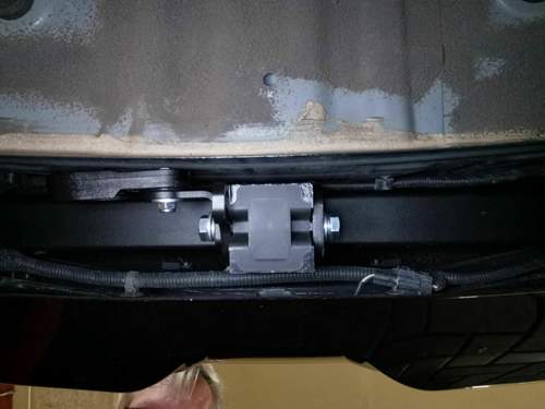

So, die ist von Steinhoff, völlig unscheinarr, abnehmbar mit fahrzeugspez. Elektrosatz und Ladekabel-Erweiterung für 400€
Img-20210504
Img-20210504
Img-20210504

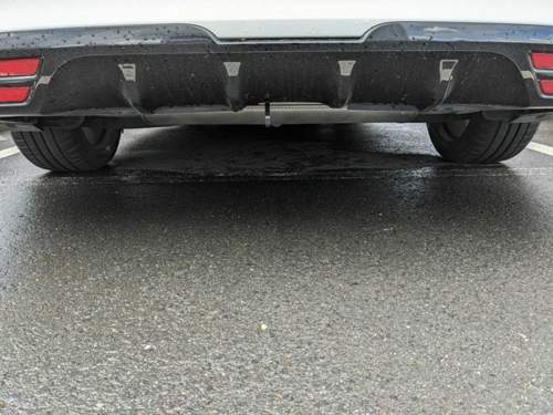

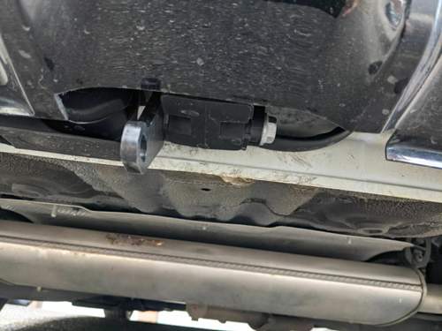

Hab dann auch mal Fotos gemacht. Ist ne Originale. Wie schon geschrieben sieht man nur die Hollandöse, und die auch nur wenn man genau hinsieht. Der kleine Ausschnitt stört mich überhaupt nicht.

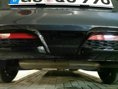

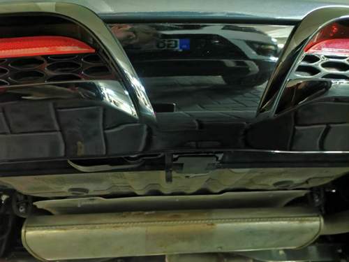

So Anhängerkupplung ist nun dran, es wurde was ausgeschnitzten, wurde aber ordentlich und sauber gemacht.
