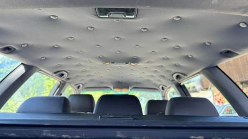

Wenn einem egal ist, dass danach der Look nicht mehr 1a ist, sondern wie im Bild, dann einfach „Dachhimmel Reparaturset“ in einschlägigen Onlineläden eingeben. Hat super geklappt und ist mit weniger als 15€ sehr kostengünstig, vlt. auch nur zum Überbrücken.
Das hat der Sattler eben schon für mich gemacht, mit kleinen Stecknadeln mit Metallkopf, die man aus verpackten Hemden kennt
Sieht ähnlich aus wie auf deinem Bild, weniger nach altem Sofa, und ist eine Überlegung wert, es einfach so zu lassen, wenn es denn halbwegs dauerhaft ist
