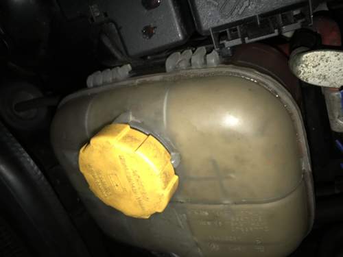

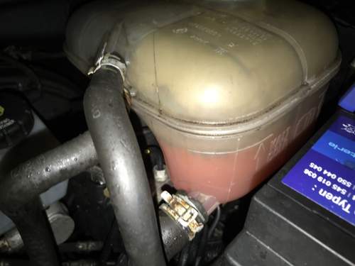

[urhallo habe vor kurzem einen Opel Astra H GTC gekauft der komische Ablagerungen im kühlwasserbehälter
Hat, es wurde der Thermostat gewechselt so wie das Kühlwasser getauscht, nun nach 2 Wochen wieder die schwarzen Punkte bzw.ablagerungen im kühlwasserbehälter.
Kann mir jemand bitte helfen?

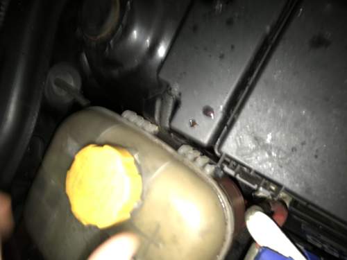

Wurde privat gekauft,leider
Weitere Bilder
Habe ich grade gemacht und am Öl Deckel gerochen , riecht irgendwie nach Abgasen , könnte das zusammen hängen?
Und Ja danke schon mal im Voraus

Benzingeruch kann auch durch Kurzstrecken fahren kommen, evtl. einen CO2 Test in der Werkstatt deines Vertrauens machen lassen.
Vielleicht wurde die ZKD schonmal erneuert und das sind die verbliebenen Öl Reste, der Behälter zeigt viele dunkle Flecken

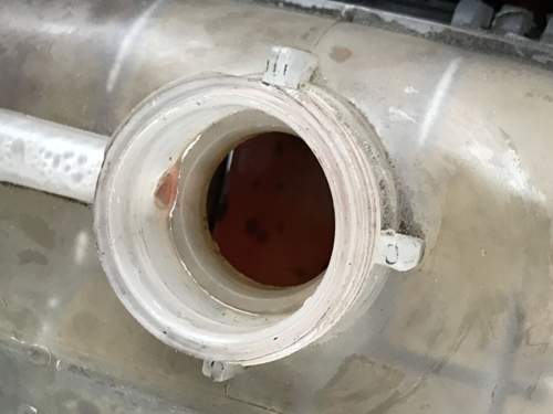

Meine Flüssigkeit ist ja auch knapp 8 Jahre und was siehst du, nix
Und das Thermostat geht entweder auf oder bleibt zu, das man Flüssigkeit auffüllt ist klar aber ich fülle da nur neue ein und muss das Teil nicht spülen, da sind doch immer noch Restablagerungen zu sehen.
So sieht m.M nach nur ein Behälter aus wenn da Öl im Kühlwasser gewesen ist.
