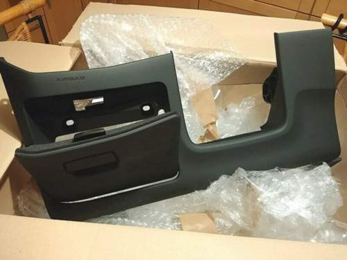

Kann jemand bestätigen, dass das klappbare Ablagefach neben dem Lenkrad die Teilenummer 8W1880301A (in der Farbe soul) hat? Ansonsten bitte mal die richtige mitteilen.
Gibt's das (für eine geplante Nachrüstung) mit & ohne Airbag Schriftzug?
Beispielbild
@der-Rens in Soul: 8W1 880 301 A 6PS
Danke!
Trotzdem nochmals die Frage, gibt es das mit & ohne Airbag Schriftzug?
Wie unterscheiden sich die TNs ?
Mit Schriftzug kenn ich das Teil gar nicht. Das Ablagefach hat auch nichts mit nem Airbag zu tun. Teilenummern gibts drei Stück, die sich nur in den letzten Zusätzen unterscheiden. 6PS steht in diesem Fall für "Soul".
Mit Schriftzug siehe Anhang. Hat aber nicht jeder A4 einen Knieairbag (meiner hat keinen), deshalb gibt's da wahrscheinlich auch nochmals unterteilte Teilenummern?
Das Fach gibts ja nicht einzeln und ist immer an die komplette Abdeckung gebunden, oder? Deshalb hat das Ablagefach dann doch was damit zu tun, ob mit oder ohne Airbag - also wenn man es auf den Schriftzug bezieht...

Mit "airbag"
Das da wo auf dem Bild "Airbag" draufsteht, gehört nicht zum Ablagefach.
@der-Rens guck mal hier...

Hat sich jemand dieses Ablagefach unter'm Lenkrad bei seinem Fahrzeug nachgerüstet? (ausser GregsterYaris, den hatte ich schon kontaktiert)
Im Inneren des Fachs schaut es ja dann so wie auf dem Beispielbild 1 aus.
Also beflockter Einschub, halt die eigentliche Ablage.
Was wird alles für eine Nachrüstung benötigt bzw. was würde z.B. das Nachrüstpaket von K-Electronic beeinhalten? Vielleicht ja hat dort jemand bestellt & könnte mir den Lieferumfang mal erläutern...
Ich habe Anfang der Woche die benötigte Verkleidung mit der Klappe 8W1880301A (Bild 2) über eBay günstig erworben. Trotzdem fehlen mir jetzt noch weitere Teile für die Nachrüstung...
Schaue ich bei meinem A4 (noch ohne Ablagefach) mal hinter die jetzige obere Fussraumverkleidung, ist es "leer" dahinter (Bild 3).
Was bräuchte ich da alles noch von der Explosionszeichnung (Bild 4) um die Nachrüstung abzuschliessen?
