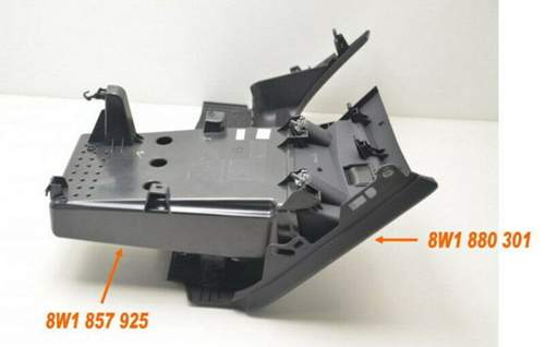

Du brauchst noch die Box. In der Zeichnung das Teil wo die Nummern 4 und 5 stehen.(Kostet ca. 35 Euro)
Habe die Teile auch bestellen lassen beim Freundlichen. Erst kam die Abdeckung ohne Klappe, dann mit Klappe und jetzt haben Sie noch die Box bestellt. Wusste gar nicht das es so schwer ist, wenn man sagt man benötigt die gesamte Abdeckung mit Klappe und Fach.
Ok, genau dachte ich mir...
Hab' da auch nochmal weiter gesucht im Netz. So wie im Anhang sieht es dann aus. Also Verkleidung (mit der Klappe) 8W1880301 und angeschraubtes Fach 8W1857925.
Letzteres müsste ich mir also noch besorgen.
Oder die bereits gekaufte Verkleidung mit Klappe geht wieder zurück, bin mir noch unschlüssig 🙄
Gesamtkosten stehen dann nicht wirklich zu (meinem) eigentlichen Nutzen...
Fach + Verkleidung (mit Klappe)

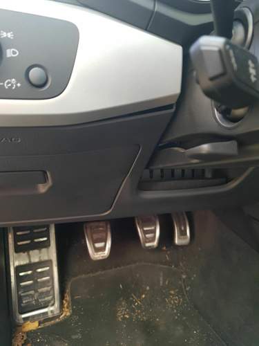

Hab mir das Originale Fach fahrerseite nachgerüstet aber nun einen Spalt
Hattest Du auch die Lichtschalterleiste draußen?
Falls ja, könnte evtl eine Schraube mit Halterung rausstehen was verhindert, dass die Abdeckung oben einrastet...
@spuerer
Hab nur die Seitenverkleidung weg.
Und dann die 3 Schrauben gelöst.
Fach eingebaut und dann Deckel mit zwei Schrauben befestigt im Anschluss oben eingeklippt und die drei Schrauben wieder rein.
Will nur rechts nicht ganz hoch.
Muss aber noch die alte Abdeckung unten einpassen sonst ist da ein Loch
dann schau dir mal die Rastnasen von der "neuen" Verkleidung an, vielleicht ist da was verbogen. Auch musst Du gucken, dass der Kasten sauber drin sitzt, da da ein Kabel im Weg ist, welches original an dem Kasten befestigt ist. Hinten im Inneren wird der Kasten auch eingeschoben bzw. aufgelegt.
@sp
Werd es morgen mal kontrollieren
@spuerer
Das Fach war an der lenksäule unter dem Haken.
Nun passt es.
Wie bekommt man die größere Ausspahrung unten zu?
Oder bleibt das so?
