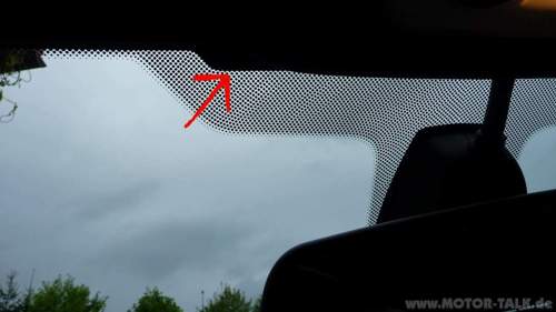

ich bin heute erstmals über die 200 km/h-Marke (nur mal kurz zum Probieren) gefahren.
Nach 1300 km wollte ich das meinem seit 16.04. rollenden 20 dA Xdrive mal "gönnen". Ab 160 km/h war das Pfeifen da, danke an alle, die darüber berichtet haben, ansonsten wäre ich wohl ziemlich erschrocken. So wußte ich, was man versuchen muß. Ich habe an der Scheibe an einigen Stellen gedrückt und bin ganz schnell fündig geworden. Auf dem Bild sieht man die Stelle, an der ich erfolgreich war.
Das Geräusch kam auch nach dem Loslassen nicht wieder, allerdings bin ich auch nicht mehr lange so schnell gefahren.
Ob man darauf vertrauen kann, dass sich das nun erledigt hat oder würdet Ihr das Auto in die Werkstatt bringen?

Hallo Uli,
ich bin zwar nicht betroffen von dem Pfeifgeräusch, aber ich würde Dir
doch raten, das von der Werkstatt richten zu lassen.
Es ist nicht vorstellbar dass von einem Drücken an der Scheibe das Pfeifgeräusch
endgültig weg ist. Sonst musst Du auf der Autobahn in Zukunft immer eine
Hand an der Scheibe haben.
Die Garantiezeit lässt Dir allerdings auch noch Spielraum.
Archie
Hi Uli,
kann da Archie nur beipflichten....ab in die Werkstatt. Vor allem weil da wo Luft reinkommt... auch Wasser reinkommt...nicht dass Du mal einen "Aquarium-Bildschirmschoner" im Navi hast...die Richtung würde ja passen. ;-)
Mike
