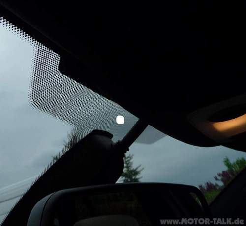

trotz neu eingeklebter Scheibe pfeift mein Xie noch, allerdings deutlich leiser als vorher und erst ab 190km/h, um die 200 km/h wird es lauter, aber nicht ganz so laut wie vorher. Der Druckpunkt an der Scheibe, der dann Ruhe bringt, wenn man von innen dran drückt, liegt jetzt direkt links von der Mitte der Frontscheibe, hab mal einen weißen Punkt hingemalt.
Hat jemand eine Idee was man jetzt noch tun kann?

Pfeifgeraeusch-bei-190kmhjpg
