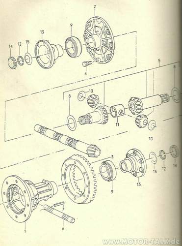

im Sommer gehts mit meinen Bulli endlich nach Kroatien(die Freundin darf auch mit🙂). Damit ich die lange Strecke angenehmer fahren kann habe ich mir gestern ein abh Getrieb ersteigert. der vierte gang hat eine übertsetzung von 0,78. Jetzt habe ich mir ,nach langen T3 Getriebetabellen wälzen, überlegt ob ich mir noch einen Triebling und Tellerrad vom Benziner, mit einer längeren übersetzung einbaue. Ist das überhaupt möglich oder sind die Benziner und Diesel Getrieb zu verschieden?

Benziner zum Diesel, da muß die Glocke und die Kupplungswelle umgebaut werden. Das währe kein Problem. Aber das Teller/Kegelrad umbauen ? Da hängen noch Zahnräder auf der Verzahnten Welle und es muß genau eingestellt werden. Das heißt , das Getriebe muß komplett zerlegt werden.
Abtrieb-zur-antriebswelle
das ABH Getriebe mit dem Triebsatz eines Benzinergetriebes zu vereinigen, geht ohne weiteres.
Man kann zum Beispiel das ABD Getriebe mit 29/6 dazu verwenden. Allerdings müssen dazu die Getriebe bis aufs letzte zerlegt werden und beim Zusammenbau neu vermessen werden.
Der Erfolg ist gewaltig!
Gruß Jochen

Andersrum ist wahrscheinlich einfacher, oder? Getriebe mit langer Übersetzung nehmen, Glocke und Eingangswelle tauschen und dann den 4. Gang vom ABH einsetzen. DAS alles ist ohne Spezialwerkzeug möglich.
Eine einfache Art der Getriebeverlängerung ist im übrigen die Benutzung größerer Reifen wie 205/80/14
Moin
Björn
einfacher ist es so herum, man braucht nicht zu vermessen, aber die Nebenwelle muß aus dem Lagerschild gepresst werden.
Wenn jetzt aber festgestellt wird, daß das Doppelkegelrollenlager gewechselt werden muß,
kommt man nicht um die Neuvermessung herum!
Gruß Jochen
