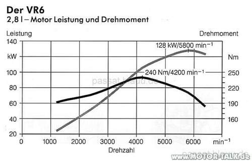

VR6 MPFI G-Kat
2792 cm³ 12V
KW (PS) 128 (174) / 5800 U/min
Nm 235 bzw. 240 / 4200 U/min
MKB: AAA
Vmax zwischen 214–220 km/h
0-100 km/h 8,2-8,3 sec.
Bauzeit von 10/1990–05/1997
Quelle Wikipedia
Von den reinen Daten her sollte der 4B schneller sein als der 35i!

So weitere Daten zum 35i (B3):
81 mm Bohrung
90,2 mm Hub
240 Nm bei 4200/min
mind 200 Nm zwischen 2000 und 6000/min
Vmax 224 km/h (Limo)
Ich denke, dein 4b ist schwerer als der 35i. Außerdem schluckt der allrad-Antrieb Leistung.
