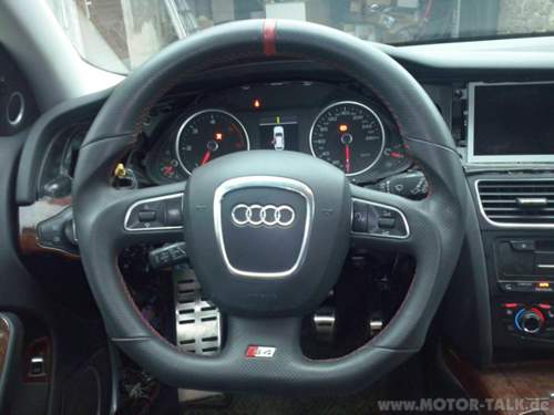

Themenstarteram 19. Februar 2012 um 13:01
ich habe zwar mehrere Threads über das abgeflachte Lenkrad gefunden, aber darin gab es einerseits Negativmeldungen und andererseits Positivmeldungen über den Umbau.
Audi bietet im Zubehörkatalog zwar schon Lösungen z. B. für den A3 an, aber nicht für den A4 bzw. S4 8K B8. Den Teiledienst der hier in der Umgebung befindlichen Audi-Filialen brauche ich gar nicht zu fragen, die haben meistens keine Ahnung!
Daher die Frage an die Profis hier:
Kann ich in meinem S4 8K aus 02/2009 das Mufu-Lenkrad mit S-Tronic Schaltwippen gegen ein abgeflachtes natürlich auch mit Mufu und Schaltwippen umtauschen (lassen)?
Brauche ich dazu neue Steuergeräte?
Könnte mir jemand sogar die Teilenummern der verwendbaren Lenkräder sagen?
Gibt es Funktionseinschränkungen oder funktioniert danach alles wie gewohnt, also Radio/TV, Navigation, Telefon, SDS?
Vielen Dank bereits!
MfG dfrene
Hier mal nen Bild von meinem Lenkradumbau! ;) :)
Und ja, es ist dicker und griffiger als das VFL! Meine Frau meinte kürzlich auch zu mir, dass es vom Durchmesser her kleiner ist, aber ich habs nachgemessen... Es ist gleich groß wie das alte Lenkrad. :)
Gruß,
Ed

- Das abgeflachte Lenkrad vom neuen A3, A6 passt beim A4, A5 mechanisch aber nicht elektrisch.
- Airbag passt
- Multifunktionstasten gehen nicht!

Wir haben die Airbags vom Q7, Q5, A4 verglichen, alle identische Nummer
Das die Luftsäcke unterschiedlich sein soll wäre mir neu, da die Sitzpositzion des Fahrers eine Rolle spielt und nicht die Größe des Innenraums. Egal wie groß das Fahrzeug ist der Abstand zwischen Fahrer und Lenkrad ist entscheidend und der ist gleich (der Armlänge und Größe des Fahrers geschuldet) egal ob A3, A4 ,Q7...
Ich möchte aber nur nochmal darauf hinweisen, dass es nicht zulässig ist, einen gebrauchten Airbag einzubauen! Daher ist dieses ganze Gerede eh sinnlos, ob der Luftsack passt oder nicht!
Wer das Lenkrad umrüstet und alles korrekt haben will, dem bleibt der weg zu Audi eh nicht erspart, um einen neuen Airbag zu kaufen! Der Teileservice sucht dann die passende Airbageinheit inkl Anschlusskabel raus! Also damit ist das Thema ob Airbag passt oder nicht abgeschlossen!
Ich möchte mir ebenfalls das unten abgeflachte Lenkrad in einem S4 Bj. 2011 nachrüsten-allerdings von einem RS4, da ich einen Wildlederkranz möchte. Kann mir hier einer die passende ET-Nr für so ein Lenkrad mit MuFu und Schaltwippen mit dem dementsprechenden Airbag posten? Gab es beim RS4 ebenfalls nur die 3 angesprochenen Nahtfarben zur Auswahl oder auch andere z.B. gelb?
@AJ_83 schrieb am 19. Juli 2014 um 19:52:05 Uhr:
Das wiederum wäre mir neu! Q5 hat 8R Teilenr, A4 und A5 haben 8K-Teilenr, A5 Cabrio 8F-Teilenr...

meine Lösung MJ2011 VFL
unten abgeflacht
rote Nähte
mit Vibration für Lane-Assist
Reinhard
