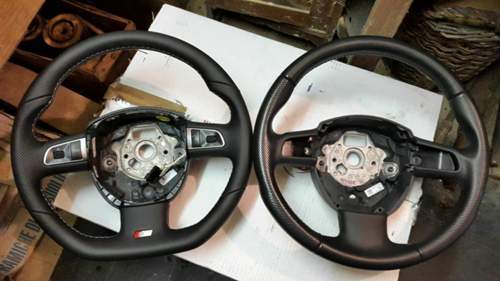

Ich hatte vor der Änderung meines Lenkrads Kontakt mit Carsdreams - dort wird in der Tat die Kranzkonstruktion geändert und neu verschweißt, d.h. dieses Lenkrad hat keine Zulassung mehr. Dann habe ich mit dem TÜV gesprochen was man so alles mit dem Lenkrad machen kann - neu Aufplostern und Beziehen ( auch mit Form- und Dickenänderung) sind nicht Abnahmepflichtig und berühren die Zulassung des Lenkrads NICHT. Im Klartext heißt das, alle reinen Sattlerarbeiten sind zulässig. Von daher habe ich dann Pirodesign beauftragt.

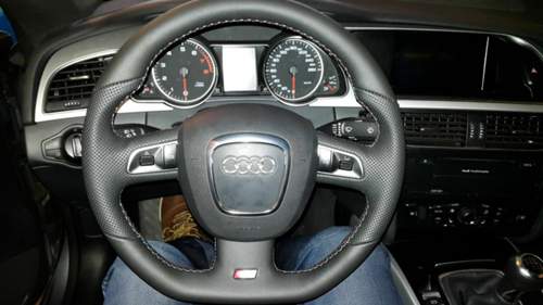

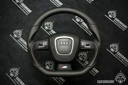

Also ich hab meins bei carsdream.com besorgt !!
http://lederbezuege.carsdream.com/index.php/de/realizacje/cat/22
Hat ca. 400 Euro gekostet.
Kannst dir individuell bestellen (gelochtes od. Glattleder) Farbe der Nähte etc.
Qualität ist TOP

Sieht so aus als ob der Rahmen des Lenkrades verändert wurde. Oder?
Bin mir nicht sicher ob das die Abflachung nur mit einer geänderten Polsterung machbar ist.

Der Meinung bin ich da auch...man kann nicht einfach mit ein wenig Polstern aus rund gleich eckig machen. Wäre mal interessant....sägen die das vorhandene runde Lenkrad auf, nehmen ein Stück der Rundung raus und schweißen ein Stück gerades Rohr rein ? Das ginge nämlich mal gar nicht und ist ein Fall für den Staatsanwalt.
danke...genau das habe ich nämlich gemeint - warum darf so ein Schrott dann überhaupt verkauft werden ? Ich will gar nicht wissen, was hier so alles - ( nicht nur illegal - sondern direkt gefährlich ) herum fährt. Wir hatten hier ja auch schon - ich nenne sie einfach mal Idioten weil es in meinen Augen so ist - die haben gleich mal an der Airbagkonstruktion richtig herumgebastelt, nur das der vorhandene Airbag dann irgendwie ins neue Lenkrad passt.
Ich denke dann immer an den Familienvater, der sich kein neues Auto leisten kann und sich auf einen gebrauchten A4 / A5 freut. Der kauft dann womöglich und völlig unwissend so eine Kiste ( man sieht ja von so einem Pfusch ja erst mal nix ) und fährt damit Frau und Kind durch die Gegend - im Gedanken - der A4 / A5 ist ja doch so sicher. Hilfe !
