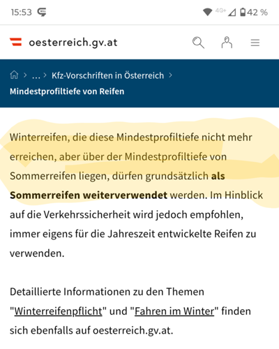

Danke @ EthanolAAM, mit ein paar so Antworten habe ich durchaus gerechnet und kann damit leben.
Für alle die noch Bedenken haben wegen Versicherung habe ich hier noch den Auszug aus österreich.gv.at, der eindeutig belegt, dass Winterreifen unter 4 mm definitiv als Sommerreifen gelten.

Auch in der CH gilt bei den zuständigen Behörden (ASTRA): alles, was nicht wintertauglich ist (gekennzeichnet durch 3PMSF; M+S gilt nicht mehr), gilt als "Sommerreifen". Dies war insbesondere mit dem Wegfall der M+S-Bezeichnung als "Wintertauglichkeitsnachweis" der Fall. Die Grundproblematik ist: für Winterreifen gelten höhere Anforderungen als für Sommerreifen. Daß der Winterreifengummi im Sommer zu weich werden kann, läßt Winterreifen generell in die Kategorie "schlechte Sommerreifen" fallen (und nicht "nicht sommertauglich" ... ) ... Eine "Mindestanforderung an Sommerreifen" ist eben nicht definiert, wie dies bei Winterreifen der Fall ist. Somit dürfen Winterreifen im Sommer gefahren werden. Ob das empfehlenswert ist, ist eine andere Frage.

Die „Mindesanforderung an Sommerreifen“ ist, dass sie den für Sommerreifen geforderten Geschwindigkeitsindex erfüllen müssen. Nur für Winterreifen gibt es die Ausnahme, dass er mit einem gut sichtbaren Hinweis unterschritten werden darf. Wenn Winterreifen als Sommerreifen gelten, muss man das prüfen, ganz abgesehen davon, wie sinnvoll und sicher das Fahren damit im Sommer ist.
Den Geschwindigkeitsindex einzuhalten ist prinzipiell eine Anforderung an alle Reifen – nur wird bei Winterreifen eine Ausnahme gemacht. Auch wenn es im Endeffekt auf dasselbe hinausläuft, ist es doch nicht ganz dasselbe. Insbesondere erlaubt Italien im Sommer keine Winterreifen mit niedrigerem Geschwindigkeitsindex als gem. Fahrzeugherstellerangabe. Eine Anforderung, die Sommerreifen erfüllen müssen (per se – nicht auf das einzusetzende Fahrzeug bezogen) und Winterreifen nicht, existiert somit nicht – im Gegensatz zu Winterreifen, die gem. 3PMSF spezifiziert sein müssen (was bei Sommerreifen nicht der Fall ist).
