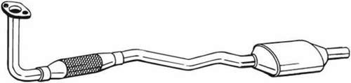

So sieht der Kat aus.... wie der Serienmäßige halt
Beispielbild
Genau so einen habe ich durch einen Keramik Einschweißkat ersetzt.
Na dann haste den Kat ja doch nicht im Krümmer, sondern im Hosenrohr, genau so wie ich dachte. Dann kannste also machen was ich vorgeschlagen hatte. Rohrschelle hinten zum MSD hin lösen, Rohr abziehen (dürfte ja leicht gehen, wenn das Hosenrohr kürzlich neu kam) und von dort aus mal in den Kat schauen ob die Waben verstopft sind, oder der ganze Kat schon zerbröselt ist.
Wenn der Kat im Eimer ist (das vermute ich inzwischen) kannste das Hosenrohr ausbauen und den Kat wie Tomate sagt mit Flex oder Rohrschneider raustrennen und einen Universalkat einschweißen (lassen).

Der Flansch an diesem ist Dreieckig.
Mein Krümmer hat einen Ovalen Flansch mit parallelen Löchern
Wenn da kein entsprechender Adapter beiliegt wird der wohl nicht passen.

Den verlinkten Kat hab beim Anbieter mit Hilfe der Schlüsselnummer angezeigt bekommen
Weiter oben ist schon ein Bild von meinem Kat/Krümmer
Ja, aber nur ein Schema. Kein echtes Foto von den nackten Tatsachen bei deiner Karre.
Wir sind deshalb verwirrt, weil du laut Schema den Kat im Hosenrohr verbaut hast und nicht am Abgaskrümmer, gleichzeitig verlinkst du uns aber einen Krümmerkat. Was von beidem trifft denn nun zu? Wo ist der Kat tatsächlich verbaut? Ein echtes Foto von deinem Abgaskrümmer am Motorblock, bzw. dem Hosenrohr unterm Auto würde helfen.
Der X16SZR hat den Kat nicht im Krümmer, sondern im Vorderrohr/Hosenrohr, so schwer ist das doch nicht!?
Laut ebay-Beschreibung soll der ja angeblich fürn 1,6 8V sein, passt aber eben nicht.
