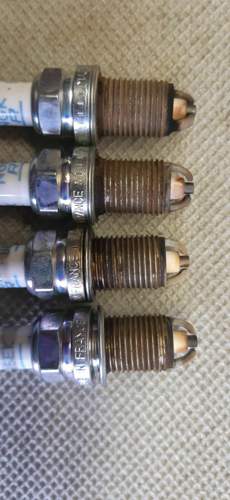

Hab gerade Luftfilter und Kerzen gewechselt.
Die alten Kerzen hab ich nach dem reinigen der Motorentlüftung fotografiert.
Vor der Reinigung waren die Kerzen verrußt.
20220116
An der obersten sieht man noch den Ruß, was so nicht sein sollte. Da war wohl Öl mit im Brennraum. Ansonsten unauffällig mit normaler bräunlicher Färbung würde ich sagen.
Wenn da so viel Öl durch die Entlüftung geht sind sicher die Kolbenringe nicht mehr so gut (Blowby). Müsste dann eigentlich auch Öl verbrauchen der Gute. Merkt man bei Kurzstrecke nicht sofort, wegen Ölverdünnung z.B. durch Kondenswasser. Wenn man ihn dann mal schön heiß fährt fehlt auf einmal doch mehr Öl als man dachte. Ist jedenfalls bei mir meist so.
