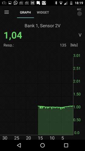

Du hattest mich mal darauf angesprochen, warum der Lambdawert an Sonde 2, also nach dem KAT an meinem Meriva B A14XER permanent auf 1 Volt steht.
Beigefügt nochmal das Foto.
Nun die Ursache habe ich heute gefunden, als ich die neue Wasserpumpe montiert habe am Meriva.
Am Flansch nach dem KAT war ein Spalt zum Abgasrohr, Rußspuren waren zu sehen.
Habe eine Schraube lösen können genau an der Stelle wo die Abgase herauskommen, eine Unterlegscheibe genommen um den Flächendruck zu erhöhen bzw. den Spalt zu schließen.
Denn die Mutter konnte ich nicht weiter draufschrauben, warum auch immer.
Und siehe da, nun liegt der Wert bei 0,7 Volt.
Eine erste Probefahrt ergab, das der Verbrauch schon runter gegangen ist.
Screenshot-20170519
@hwd63
Nochmal was, das ich nicht verstehe.
1V heißt zu fett, wenn da tatsächlich O2 von der Verbindung zurück zur Sonde gelangt wäre, was ich nicht glaube, hätte sie 0V anzeigen müssen.
Wurde bei dauerhaft 1V keine Fehler gesetzt? Hätte da mit P0130, 0136 oder 0420 gerechnet.
@Gerd_7
Nein kein Fehlercode vorhanden bzw. gesetzt.
