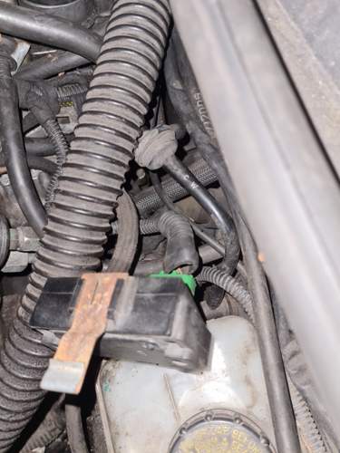

Ich habe heute das Rauchgerät(für 70€) kurz am Ansaugrohr angeschlossen. Das Rohr ist zum Schauen leider ziemlich im Weg, aber eine Undichtigkeit habe ich nach wenigen Minuten gesehen....... der (Gewebe)Schlauch am MAP Sensor oder der Map Sensor selbst.
Sonst wirkte alles dicht. Ich schließe das Rauchgerät morgen direkt an die Drosselklappe an(da muss ich improvisieren), damit ich den Ansaugbereich besser sehen kann. Danach prüfe ich die Abgasanlage, ob beim Krümmer und der Lambdasonde alles dicht ist.

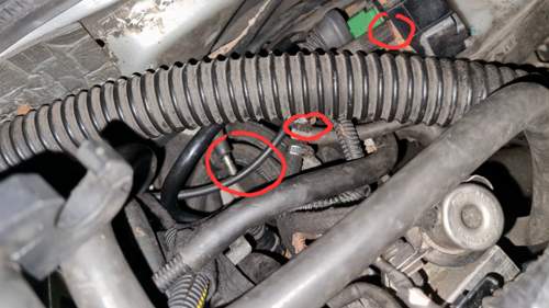

Ich konnte es nicht lassen und habe den Ansaugbereich heute schon geprüft. Ich habe die Stellen markiert. Die eine Stelle ist ein Ventil reingesteckt, dass defekt ist. Der Schlauch kommt vom Rückschlagventil des Bremskraftverstärkers. Wo müsste der normalerweise ran?
Dampfende Stellen
Rückschlagventil
@tomate67
Da kommen wir der Sache schon mal näher.
Aber warum dort ein Ventil ist, das kann ich nicht erklären.
Das sieht mir nach gebastel aus.
Besorge dir mal die Blasebalg.
https://www.amazon.de/.../ref=sr_1_5?...
Der Ansaugbereich ist jetzt dicht(Map beim Rückschlagventil des BKV angeschlossen und vom Map Sensor der Gasanlage direkt einen neuen Schlauch ohne T-Stück zum Krümmer), Abgasanlage ist es weitestgehend auch, eine kleine Undichtigkeit beim Übergang Endtopf/Mitteltopf, aber beim Krümmer, der Lambdasonde, dem Hosenrohr und dem Kat ist alles dicht.

Mal ein weiteres Zwischenergebnis.... der Druck im Ansaugrohr im Standgas liegt jetzt zwischen 328 und 335mBar, vorher lag er bei 340-350mBar. Er riecht überhaupt nicht mehr nach Abgasen.
Die Einspritzzeit liegt im Standgas bei 2,8ms statt bei vorher 3,4ms.
Ganz ganz leichter Optimismus macht sich breit.
Wars der neue Kat oder die nicht mehr vorhandene Undichtigkeit auf der Einlassseite, was die Wertänderung gebracht hat?
Bislang war ich noch nicht wieder bei der AU. Beim letzten Mal war der neue Walker Kat drin, der kaum etwas verändert hatte.
Die neuen Werte für Ansaugdruck und Einspritzzeiten kommen allein durch den Wechsel des Schlauches zum Map Sensor(aber direkt zum Krümmer) und das Verschließen der anderen Undichtigkeit.
Ich denke eine so kleine Undichtigkeit macht normalerweise wenig aus, doch das Problem ist, dass sie direkt beim Map Sensor war. So wurde dem Steuergerät ein zu hoher Druck gemeldet, das davon ausgeht, dass die Drosselklappe leicht geöffnet ist und anfettet.
So meine Theorie, ich hoffe sie wird durch eine erfolgreiche AU bestätigt.
Ich will vorher allerdings noch den Kat vom Astra F einbauen. Der ist eine ganz andere Hausnummer als die neuen Dinger.
AU/HU bestanden. CO lag bei 0,17%, also ganz weit unter dem Grenzwert.
Danke für die vielen Tipps.
Mein Rat für den nächsten Suchenden, kauf Dir ein Rauchgerät für 70€.
Ursächlich war bei mir die kleine Undichtigkeit des Schlauchs von der Ansaugbrücke zum MAP Sensor direkt oben bei ihm. Durch den leicht erhöhten Druck (340-350mBar statt 328-335mBar im Standgas) hat er ständig angefettet.
