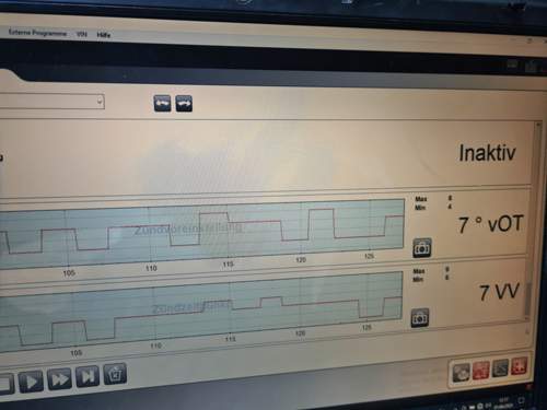

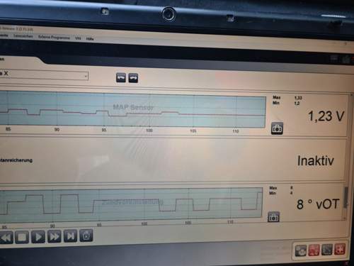

Anbei mal ein paar Bilder der Motordaten... für mich unauffällig.
P.S. Bei der alten Methode(nicht die prozentuale Abweichung) sind 128 bei den LTFT und STFT der Normalwert.
https://www.auto-motor-und-sport.de/.../
Zündzeitpunk.... schwankt der immer so?
Map Sensor..... sollte passen
