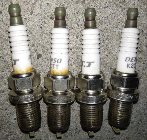

Also Zündkerzen sind vollkommen in Ordnung.
Dann dürfte es wohl der KAT sein.
Was verbraucht der Motor an Öl auf wieviel Kilometer?
Für mich sehen die Kerzen zu dunkel aus. Waren das neue?
Ich habe heute meine mal angeschaut, alle schön gelb.
Weiß jemand von was der braune Rand kommt?

@Gerd_7, Ich stimme da in zu. Wo ich LPG gefahren bin, sahen meine Kerzen immer Weis/Rehbraun aus, und nicht Weis/Rehbraun/Schwarz, so wie bei dir! Da musst du leider weiter suchen.....
@Gerd_7 schrieb am 19. August 2023 um 22:14:12 Uhr:
