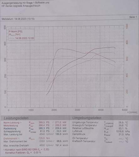

ich habe seit kurzem meinen A6 Compi mittels Software auf 369 PS und 725 NM 'optimieren' lassen.
Vorgestern hat sich die MKL gemeldet.
Mit VCDS ausgelesen erfahre ich, dass die Glühkerze auf Zylinder 6 durch ist. Das ist aber gerade Nebensache. Überrascht hat mich der zweite Fehler mit dem Fehlercode "8472 - Momentenbegrenzung wegen Abgastemperatur", dieser bereitet mir eher Sorgen.
Heute habe ich aufm Heimweg auf der A1 mal eine Logfahrt gemacht. In dieser sieht man eindeutig, dass bei Vollgas die Abgastemperatur direkt auf 900°C schnellt.
Das einfachste wäre natürlich die Software auf original zurückzusetzen. Aber das ist ja nicht mein Ziel.
Interessant wäre, ob hier jemand ähnliche Temperaturen hat, bzw. was die maximalen Temperaturen mit original Software sind. Hat da jemand Erfahrungen? Ich würde gerne dem Tuner mitteilen, welche Temperaturen er maximal anpeilen sollte, falls wir die Optimierung nochmal anpassen.
Die komplette Logfahrt und das Diagramm zur Leistungssteigerung habe ich mal angehangen. Ist bestimmt auch für andere interessant.
(Edit: Leistungsdiagramm hinzugefügt)
Leistungsdiagramm

Von den 3,4 Bar kannst du 1 Bar Umgebungsdruck abziehen. Dann passt das mit dem Ladedruck. ;)
Ein seriöser Tuner lässt in der Regel die Finger von den Originalschutzwerten. Dann regelt das Auto das wenn ihm zu warm wird ohne das der Wagen durch MKL in den Notlauf geht.

Größerer Ladeluftkühler & Wasser/Alkoholeinspritzung wären zwei Möglichkeiten die Brennraumtemperatur zu drücken. Um die 3,2bar absolute Ladedruck ist standard bei den BiTus. Das sind 2,2bar tätsächlicher Überdruck. Den hat der Tuner um 200mBar angehoben. Wenn Deine Einspritzdüsen mithalten können, sollte daß eigentlich kein so großes Problem sein. Die BiTus fahren allerdings serie schon sehr nach am Limit, was die Temp betrifft.
Habe auch schon etliche Softwarestände beim BiTdi versucht. Diese ganzen “Standard Files” die die Tuner aufspielen, könnt Ihr vergessen. Abgastemperatur geht durch die Decke. Entweder schmeißt er dann nen Fehler, oder die Temperaturwerte werden vom Programmierer abgefälscht.
Mittlerweile habe ich jemanden gefunden, der weiß was er tut. Abgastemperatur 20 Grad höher als Serie, ohne Abfälschen.
Aufm Prüfstand war ich damit noch nicht.
gefühlt läuft er jetzt wesentlich harmonischer gerade in den oberen Drehzahlen, wo er vorher mit Stage 1+ (385 PS /790NM) immer zurück geregelt hat.
War aber ziemlich aufwendig. Bestimmt 15 Softwarestände mit Logfahrten gemacht.

850, alles drüber regelt er runter, wenn Du länger aufm Gas bleibst. Musst nur mal loggen. Würde bei 900 nicht längere Zeit damit Vollgas fahren.
