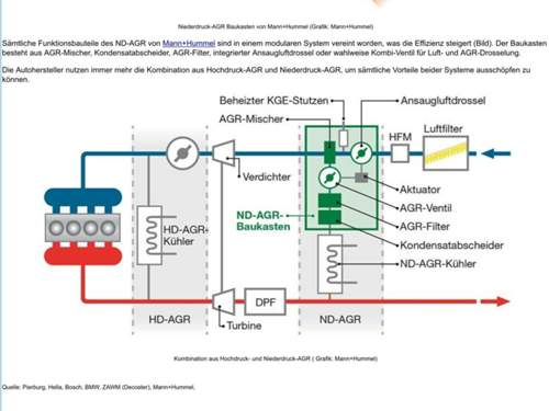

Weiter gekramt und auch die politisch korrekten AGR Bilder gefunden.
Wobei je nach Motor eine Kombi von Hoch- und Niederdruck-AGR zum Einsatz kommt.
Des Manager2008 Äusserung, dass ADBLUE mit SCR für eine kühleren Motor führen soll, kann ich immer noch nicht nachvollziehen.
Rätsel über Rätsel 😉
Ein kühleren Motor durch SCR erschließt sich mir auch nicht.
Prinzipiell kostet SCR Nachbehandlung mehr Geld. Und ein wärmerer Motor hat meines Wissens auch eine bessere Verbrennung
Das Problem ist eine heißere Verbrennung gibt mehr unerwünschte Schadstoffe, ein kühlere Verbrennung ist deshalb von Vorteil simpel ausgedrückt
Das ist doch genau der Punkt: Durch das Beimischen von Abgasen (Rückführung mittels AGR Ventil) wird die Verbrennungstemperatur gesenkt und dadurch entsteht bei der Verbrennung weniger NOX. Die Rückführungsrate kann jedoch nicht beliebig erhöht werden, weil das AGR Ventil dann verrußt und nicht mehr funktioniert. Dieses Verfahren taugt somit nur begrenzt zur NOX Reduzierung - was sich im Fahrversuch in der Regel auch zeigt, obwohl gerade BMW hier noch die besten Werte liefert. Die wirkungsvollste Methode NOX aus den Abgasen zu bekommen ist die AbgasNACHBEHANDLUNG mittels eines SCR Kat und Adblue. Natürlich sollte die Einspritzmenge vom Motorsteuergerät kontrolliert werden um ein Optimum zwischen Adblue Verbrauch und Abgasqualität zu erreichen. Zwingen für die Funktion der Abgasreinigung ist dies jedoch nicht - siehe Nachrüstlösung von Twintec. Hier erfolgt die Abgasreinigung autark, was sicherlich einen höheren Adblue Verbrauch zur Folge hat. Welche Nachteile dieses Verfahren über einen längeren Zeitraum mit sich bringt ist mir nicht bekannt.
