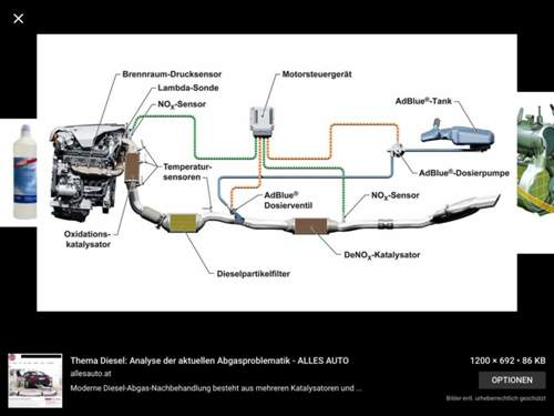

Oh man natürlich musst du einen AdBlue Wagen mit AdBlue fahren.....
AdBlue führt eher zu einer Entspannung des Gesamtsystems, da die Temperatur für die Nachbehandlung gesenkt werden kann und damit auch das AGR etwas entlastet wird.
Steht aber auch in dem Post vom Mondeoforum.
@manager2008:
Natürlich hat der Motor ohne AdBlue im Adbluetank exakt die gleichen Leistungswerte.
Die Abgaswerte waren gar nicht die Fragestellung.
Wenn AdBlue leer ist, darf er nur nicht mehr anspringen. Das ist aber rein zulassungsrelevant. Laufen könnte er bis zum Sanktnimmerleinstag.
Ich glaube, du verfolgst die Idee, AdBlue würde irgendwie in den Motor eingespritzt.
Es ist eine AbgasNACHbehandlung. Im Auspuff. Ziemlich weit vom Motor entfernt. In den Rohren da unten. Und ja - irgendwie wird das natürlich mit Software gesteuert. Wie dein Regensensor auch.
Nein, das ist nicht der Punkt. Zb gab es mal eine Diskussion, wie der Sharan vom Additiv auf Adblue um gestellt wurde. Fazit war, das mlt Adblue die Temperaturen im Motor erheblich gesenkt werden können. Es geht um weit mehr als nur um die Zulassung.
@ Bavariacruiser
Vielleicht sollten wir ihn einfach alleine weiter reden lassen. Er ist scheinbar ziemlich verwirrt.
Denke Temperaturen, jetzt fragt sich einfach wo meint M..2008 im Motor? ;) könnten nur gesenkt werden, wenn weniger verbrannte Abgase über das AGR in den Brennraum kämen.
Wobei ja gerade die Katkette eines modernen Diesel die Temperaturen benötigt, um die Katalyseprozesse in Gang zu setzten.
Krame mal rum vielleicht finde ich eine Darstellung, gefunden siehe Anhang, dann gibt‘s auch noch die Motornahe Variante, aber keine Ahnung wie die aussieht, ist das AGR jetzt vor, dazwischen oder nach Oxikat und DPF.
