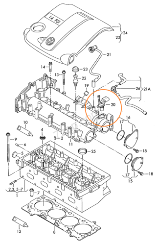

Weiss jemand wo der Sitzt?
Ob man von vorne rankommt oder von unten?
na, ich habe etwas gesucht 🙂

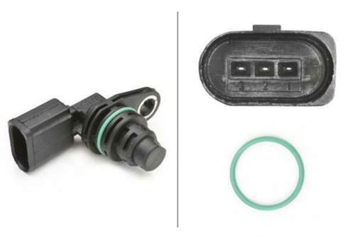

ich gehe von einen 1.6 FSI mit 115 PS aus, also Motorkennbuchstabe: BLF
ob dies genau beide Sensoren trifft, kann ich nicht exakt sagen und ich zeige auch wieder Bilder
Nockenwellensensor sollte die original Teile-Nr.: 030907601E sein

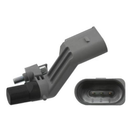

Kurbelwellensensor sollte die original Teile-Nr.: 036906433E sein
zur Einbaulage des Kurbelwellensensors habe ich nix gefunden 🙁
ich würde mit den Nockenwellensensor anfangen, da dieser leicht zu erreichen ist und nur ca. 35,-€ kostet
Nocken
030907601e
036906433e

Nockenwellensensor wurde gewechselt, leider besteht das Problem weiterhin. Wäre eine zurücksetzen der Fehlermeldung zwangsläufig oder reicht das abklemmen der Batterie, denn dies wurde getan und Problem besteht weiterhin.

Kurbelwellensensor ist nur umständlich zu wechseln... ist er früher während der Fahrt mal abgestorben? Falls ja, könnte der KW-Sensor infrage kommen.
