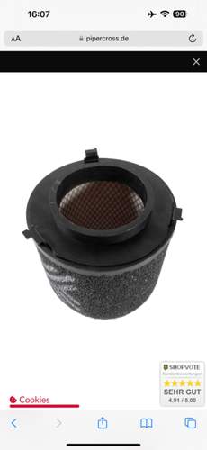

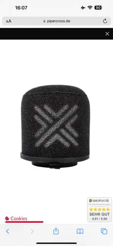

Hallo Leute
Hab ein b9 3.0 mit 218ps und Software drauf.
Bin am überlegen ob ich mit den Sportluftfilter von (Pipercross) kaufen soll der hat ja kein Öl dran so wie der Von K&N.
Was meint ihr dazu ?
Den originalen drinnen lassen oder den Pipercross holen?
Originalen drin lassen.
Alles klar danke
