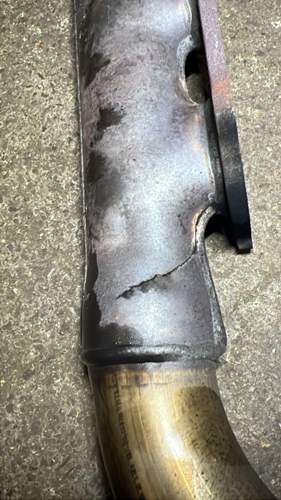

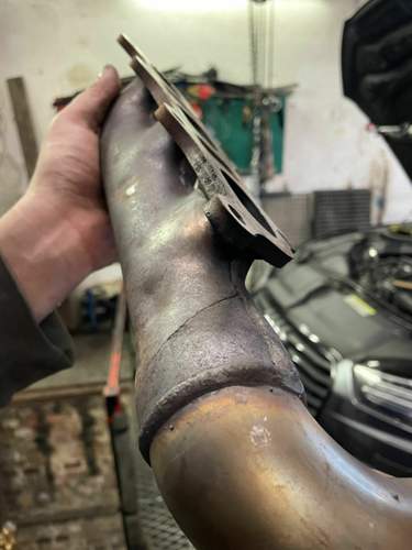

Halli hallo liebe Schrauberfreunde. Ich habe ein Problem gehabt mit einem Audi a7 4g 3.0 BiTdi…
Problem Ruß aus dem motor irgentwo Links, das auto rach nach abgase lautes zischen beim beschläunigen … daraufhin hab ich mich hier schlau gelesen! Injektor (Linker Bank der letzte also wenn man vor dem auto steht rechts und ganz hinten der injektor) durch die notbohrung war die krümmeschraube schwarz wie die Nacht… okey kurz zu Audi injektordichtringe geholt mit kupferring, injektor rausgeprügelt sitze fest bis zum unfallen… ende vom Lied abgebaut abgedichtet alles gereinigt im schacht sowie injektor eingebaut und problem weiterhin …. Nun habe ich gestern den Krümmer ausgebaut ca 15 Stunden mit ach und krach da man nirgentwo so richtig ran kahm und siehe da schön lang gezogener riss….. das hätte ich echt niczt gedacht….. also so ein krümmer reißt schon ich habe es noch nie gehört beim Diesel! Aber möglich ist alles ich güge ein paar bilder vom krümmer rein für euch

Beim VFL gibt es eine verbesserte Version der Krümmer.
Vermutlich hast die alten noch drin.
Auch wenn das eine Scheiß Arbeit ist, kannst froh sein, dass er außen gerissen ist und nicht die Innenwand zerbröselt ist. Dann hättest jetzt zusätzlich einen neuen Turbo gebraucht

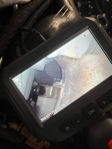

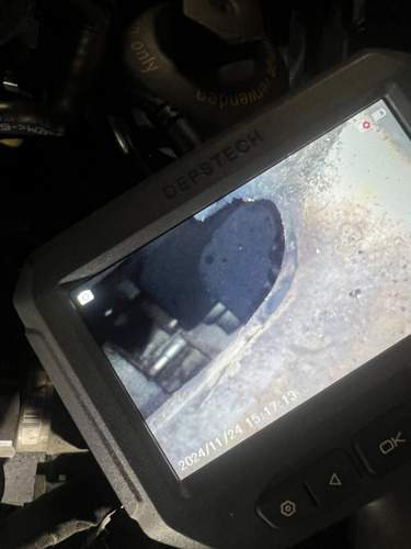

Moin Leute. Ich hab die Vermutung, dass mein Krümmer auch einen Riss hat. Rechte Seite.
Drum herum ist auch schon eine Menge Ruß.
Was meint ihr ? Kann man leider nicht eindeutig sehen auf dem Bild.
Symptome : bei voller Beschleunigung Geräusche aus dem Motorraum kurzzeitig , eine Art zischen ,
Gefühlt weniger Leistung ( Fehlermeldung Ladedruckgrenze überschritten kam schon das ein oder andere mal ) und irgendwas mit Nox Werten…
Ausbau mache ich dann selbst … Lohnt es sich den zu reparieren ? Hat das schon mal jemand gemacht ?

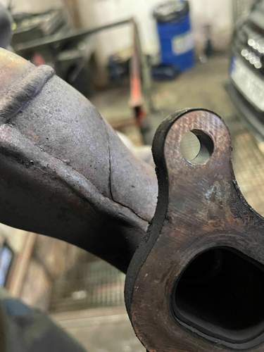

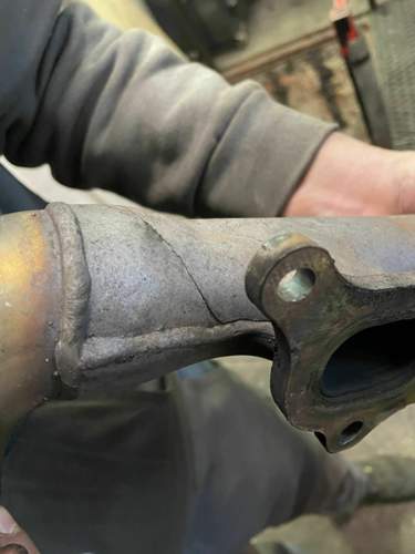

Ein Kollege hat heute meinen Krümmer ausgebaut weil wir das selbe vermutet haben und gesehen haben das dort schon Russ war .
Und es ist genau so wie auf dem Bild von dem
Kollegen mit dem A7 schon komisch das es ganz genauso ist !
