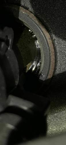

Öl in einem Injektor schaft .
siehe Foto.
darum neu abgedichtet.ich dachte dass das luft zischen pfffpfffpfff von diesem Injektor stamm,aber anscheinend ist ein anderer schuld.
wie sich so anhört,ist der erste auf der linken seite undicht,ich sehen aber kein öl im schaft.

Wenn du da oben Öl hast, musst du auch die Dichtung in der Zylinderkopfhaube wechseln. Da oben kommt kein Brennraumdruck mehr an, dafür gibt es die Notbohrung und den Gummi O-Ring auf der Mitte des Injektors.

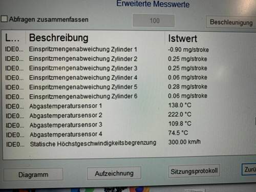

Von den Werten her sieht die linke Bank auch top aus, da sollte kein Brennraum undicht sein. Glaub nicht, dass es am Injektor liegt.
Alle Injektoren raus, Schächte reinigen. Neu abdichten. Neue Schrauben mit 8NM plus 90 Grad.
Wenn Du es ganz richtig machen willst, lässt die Injektoren überprüfen/überholen.
