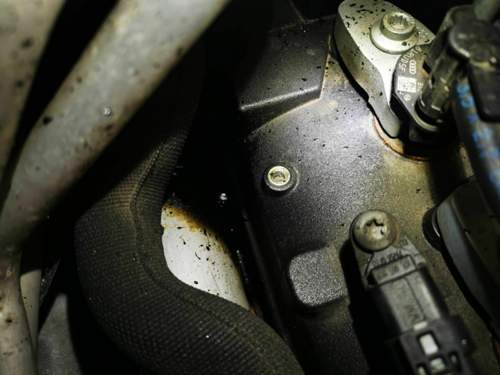

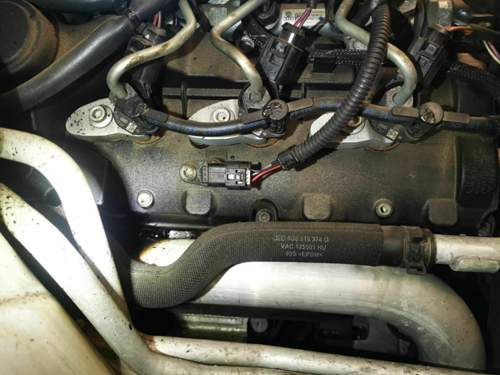

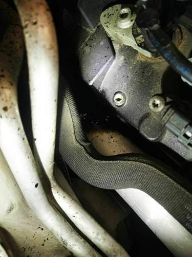

Hier die Bilder
F36449bf-8a6d-405e-9be6-0b6f591ded0e
0d8ec78f-6aaf-4a67-936c-5b907f7f5eba
5494a79b-9f6e-4269-8b29-76498c220414
Servus,
hab das Auto eben abgeholt. Alle 6 Injektoten neu abgedichtet und gereinigt. Keine Abgasgerüche, kein Ruckeln im Gas, kein Zischen mehr. Endlich hört man dem V6 wieder und ehrlich gesagt fühlt sich das so an als ob er ruhiger läuft und wieder spritziger ist. Danke nochmals für den tollen Tipp @Arni !!Wünsche euch alles Gute

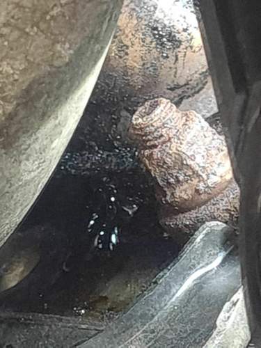

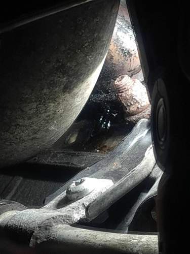

Bei mir ist auch Beifahrerseite ein Problem ich hänge ein Bild ein das ist direkt unterm Krümmer kann das echt wegen den injektordichtungen sein??
Bei 2 tausend Touren zischt es wie ein lautes turbopfeiffen.. aber nicht immer nur wenn er erst ne weile im standgas gelaufen ist.. an der stelle hört man es auch zischen gefühlt bei jedem kolbenhub.. es riecht da auch nach dieselabgasen... und seit ne weile fehlt mir auch untenrum Kraft...
Mfg Paul
Unter Beifahrerkrümmer
Das sind die Injektordichtungen. Finger weg von den Krünmern 😉
