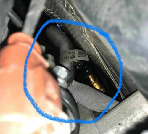

Hab ein Problem das neben dem Krümmer so aussieht. Wie Rechts so auch links. Motor läuft ruhig, hab keine Probleme und da wo die Injektoren sind ist auch alles sauber. Ich vermute das es am Krümmer liegt oder Dichtung.
B03cdcc2-53b9-4064-9ea7-98ec6d41c65c
Am Krümmer liegt das nicht. Mit hoher Wahrscheinlichkeit sind die Dichtringe der Injektoren weggebrannt. Der Schmodder läuft dann über eine Bohrung seitlich auf den Krümmer.
Was auch sein kann ist, dass die Ventildeckeldichtung undicht ist. Mach am besten mal alles sauber, fahr ne Runde und schau mit einem Spiegel wo es rauskommt.
@RalleRS2 ja, das ist sehr komisch das ist auf beiden Seiten. Weil Injektoren sind auch Trocken.
Obendrauf sind die Injektoren immer trocken.
Ich schließe mich @RalleRS2 's Meinung an..... Injektoren ziehen, Schächte reinigen, neue Kupferringe und Schrauben.... fertig
Hier ist alles beschrieben. Quasi Goldtablett, weil morgen Muttertag ist😉
https://www.motor-talk.de/.../...en-tausch-abdichten-t6553801.html?...
@Arni 1984 @RalleRS2 Danke, weil ich hab oben geschaut an den Injektoren war alles sauber hab ich gedacht das es die Dichtungen doch nicht sind. Dann werde ich die Dichtungen wechseln.
@Arni 1984 @RalleRS2 gehen die Injektoren schwer raus? Wie bekomme ich sie leichter raus?
