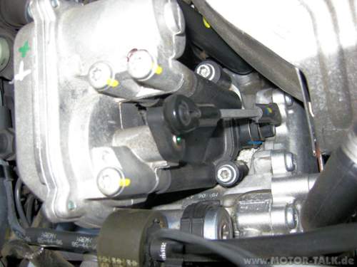

Hallo bei meinen Dicken 3.0TDI 2007 ging die Abgaskontrollsystem Leuchte nach dem Motor Starten nicht aus , daraufhin hab den Motor paar mal gestartet und nun ist die Abgaskontrollsystem Leuchte ausgegangen !!!
Wie kann man sich es erklären das die wieder aus ist ??? Man muss doch den Fehler löschen damit es wieder ausgeht oder ??? Weiss einer Rat ??? Warum ist es von selber wieder ausgeganegn die Leuchte ???

Fehlermeldung Abgassystem, Fehler "Saugrohrklappe 2 unterer Anschlag nicht erreicht"
Hab noch 1 Jahr Garantie daswegen meine Frage was muss der Freundliche jetzt wechseln damit dieser blöder fehler nicht mehr auftaucht ??? Sollen an beiden Seiten die Saugrohrklappen gewechselt werden oder reicht die eine Seite ???

bei mir wurden beide Saugrohrklappen getauscht aber nacheinder mit 2 oder 3 Wochen Zeit dazwischen. Die eine Klappe hatte auch den Fehler mit dem unteren Anschlag und die andere war
angeblich
schwergängig (ohne Eintrag im Fehlerspeicher). Da es über die Gebrauchtwagengarantie abgewickelt wurde war es mir relativ egal ---> neu ist getreu 😛

Mir ist es aufgefallen das die Kontrolleuchte jedesmal nicht ausging wenn das Auto Schräg gestanden hat .
Da passiert gar nichts, ich musste auch paar Wochen mit leuchtender Kontrollampe rumfahren bis ich einen Termin hatte. Die Klappen sollten trotz dieser Meldung immer noch arbeiten und sind halt nur etwas hackelig beziehungsweise erreichen den unteren Anschlag nicht mehr zu 100%. Du kannst ja um ganz sicher zu gehen mal die Gestänge am Stellmotor aushebeln (siehe Bildanhang) und die Klappen von Hand betätigen - dann wirst du merken das die ganz leicht zu bewegen sind und nur kurz vor dem Anschlag ein ganz klein wenig hackelig/schwergänging sind. Geschlossene Klappen haben nur den Sinn das Motor beim Abstellen sofort ausgeht und nicht nachnagelt, also vollkommen unbedenklich damit zu fahren.
Mit dem DPF hat das nicht zu tun denn die Saugrohrklappen dienen der Luftzufuhr vom Motor auch wenn da auch ein gewisser Anteil Abgase zugeführt wird.....
