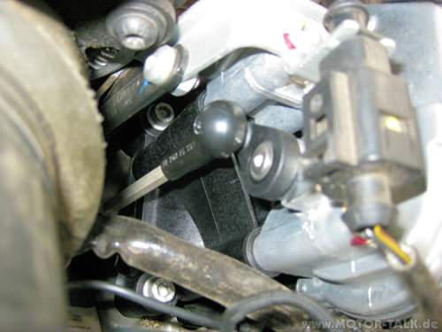

gern geschehen - über den Preis kannst Du auch nicht meckern, ich habe trotz Gebrauchtwagengarantie mehr als das Doppelte bezahlt und musste zwei nervige Termine (je Klappe ein Termin) mit je 3-4 Stunden Wartezeit über mich ergehen lassen...
Mein Freundlicher sagte das die Vorgabe 2x Saugrohrklappen austausch anordnet obwohl nur eine den Fehler meldet, na mal gucken wie es am 8.11.11 wird 🙂
Sind die neuen Saugrohrklappen haltbarer oder kommt das Prob wieder in 100TKM 🙁
Die Gelenke der Gestänge sind verbessert und nun geschlossen (siehe Bildanhang) so das sich kein oder weniger Dreck einnisten kann, ob die Mechanik im Inneren auch verbessert wurde weiß ich nicht aber ich hoffe das Audi aus den Fehlern mit den alten Klappen gelernt hat...

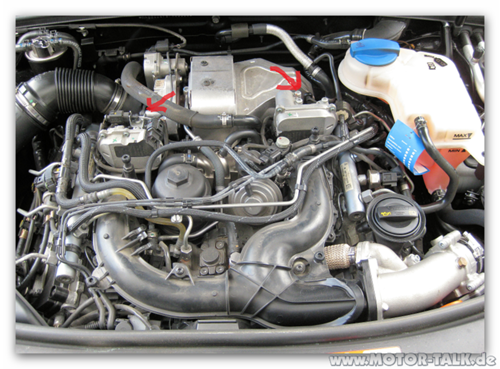

Wo befindet sich das Teil genau ??? Nach den Bildern kann ich es schlecht zuordnen wegen der vergrösserung .
siehe rote Pfeile im Bildanhang 🙂
