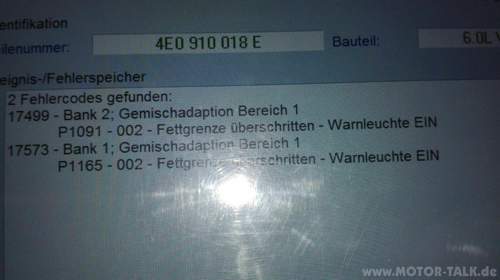

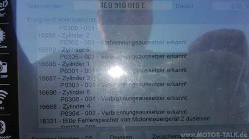

Die Abgaskontrollleuchte von meinem W12 aus 2005 (KM-Stand: 147 TSD) bringt mich noch zur Verzweiflung. Zuerst hieß es im Fehlerspeicher "Zündaussetzer auf div. Zylindern", dann war die Gemischadaption zu fett, dann zu mager. Die Karre ruckelte ohne Ende.

Fehlerspeicher ausgelesen (siehe Bilder). Der nächste Versuch wären die Lambdasonden (Vor-Kat).

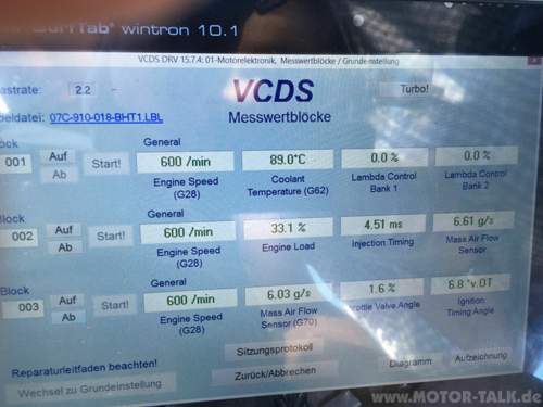

Das Ruckeln könnte gut auf die Benzinpumpe(n) hinweisen. Beim Auslesen ergab "Lambda Control Bank 1 und 2 0,0 %" (siehe Bild 3). Was genau bedeutet das für die Lambdasonden?

Den Bildern nach läuft der Motor zu Fett. ODER das Motorsteuergerät glaubt, der Motor liefe zu fett.
Beides kann aber nicht von einem Vakuum-Leak kommen, da sonst eine zu mageres Gemisch gemeldet werden würde.
Jetzt kommen die Verbrennungsaussetzer dazu, welche mich vermuten lassen, dass das Gemisch tatsächlich zu Fett ist.
Daher die Preisfrage: Woher hast du die Austausch-LMM? Es gibt teilweise gefälschte LMMs auf dem Markt und es kommt auch gelegentlich vor, dass ein LMM schon bei Auslieferung defekt war.
Fett und Zündaussetzer kann:
an der Spritmenge -> Zuviel (aufgrund Messfehler oder defekte Einspritzanlage)
oder
an der Zündung -> Gemisch geht unverbrannt durch den Motor
liegen
An die Lambdasonden denke ich eher weniger, wenn diese altern tendieren sie eher Richtung eines zu mageren Gemisches. Die Lambdasonden lassen sich mittels VCDS prüfen.
Könnte mir auch vorstellen, dass das Timing auch nicht ganz stimmt, das könnte die Zündaussetzer erklären mit der Folgeerscheinung eines zu fetten Gemisches.
Du kannst dir auch im VCDS anschauen, wie häufig die einzelnen Zylinder die Aussetzer haben. Wenn es alle gleichmässig erwischt, denke ich weniger an die Zündkerzen oder Spulen....
Hattest du kurz vorher die Fehlercodes zurückgesetzt? Wenn ja, dann ist die 0,0% normal. Der Wert muss nach einem Reset erst neu gelernt werden...das dauert.
Also die Luftmassenmesser wurden vom Werkstattmeister bei einem Fachhandel bestellt; ich war sogar beim Auspacken dabei 😁 Sind beide von Bosch. Das das Gefälschte waren, schließe ich aus. Das einer oder beide wieder kaputt sind kann ich natürlich nicht beurteilen. Er läuft aber nach meinem Empfinden besser, seitdem die getauscht wurden.
Vor ein paar Tagen dann plötzlich ging die Motorkontrollleuchte wieder von alleine weg und er schnurrte wie ein Kätzchen. Manchmal ruckelt er wieder im Standgas (ganz wenig), mal ist es wieder weg. Im Moment ist die Lampe wieder dauerhaft an und er ruckelt eher wenig. Hört sich im Standgas so an, als ob er "nicht ganz rund" läuft.
Die Fehlercodes wurden kurz zuvor nicht zurückgesetzt, erst nachdem die Fotos von den 0,0%-Werten gemacht wurde.
0,0% würde bedeuten, dass die Lambdaregelung entweder keinen Lernwert hat (also zurückgesetzt wurde) oder der Motor so 100% perfekt läuft, dass das Gemisch zu 100% stimmt (was praktisch unmöglich ist). Als letzte Möglichkeit kommt in Betracht, dass die Lambdaregelung nicht richtig arbeitet.
